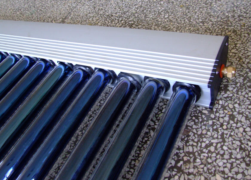

Re: Choisir des capteurs solaires : plans ou tubes sous-vide ?
Je remet un schéma qui explique l'intérêt géométrique des capteur solaire à tubes sous vide:
