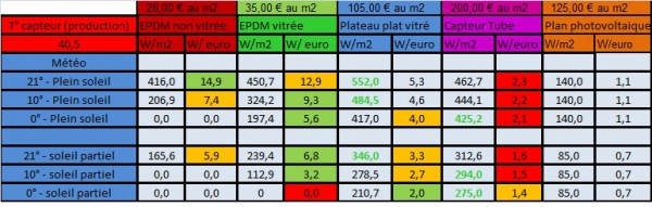

J'avais réalisé des synthèses de retour d’expériences et autre mesures effectuées par mes soins.
J'obtient des valeurs de puissances et énergies ramené au prix de production du panneau.
L'EPDM vitré qui n'était pas isolé à l'arrière à montré de très bonnes performances.
On remarque par une température de 0° exterieur que le panneau est 40%plus performant ramené au coup de production
