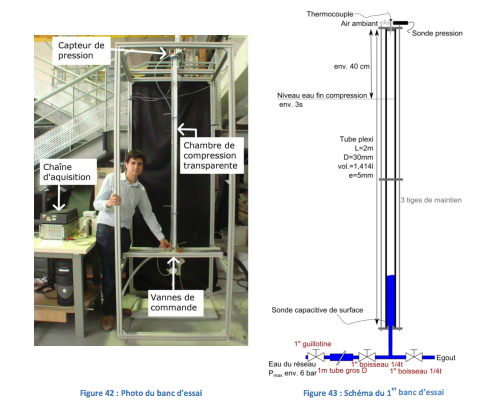

Message non lupar izentrop » 21/12/18, 13:19
Christophe a écrit :La solution de la cloche est bien plus intelligente!
Oui il suffirait d'amarrer l'épave à l'envers au fond. Un tuyau relié à une pompe à piston liquide en surface, il me semble que les frais d'installation devraient être beaucoup moins important, à condition que le rendement soit au rendez-vous.
https://www.energiesdelamer.eu/publicat ... 6-stockage

On en revient à l'efficacité de la compression isotherme. On a déjà eu pas mal de pages la dessus non? (le post sur l'azote liquide ....).
Il ne faut aucun contact entre l'eau et l'air sous pression sinon ça va givrer à la détente- c'est un problème bien connu des plongeurs: air un peu humide = glace dans le détendeur.
