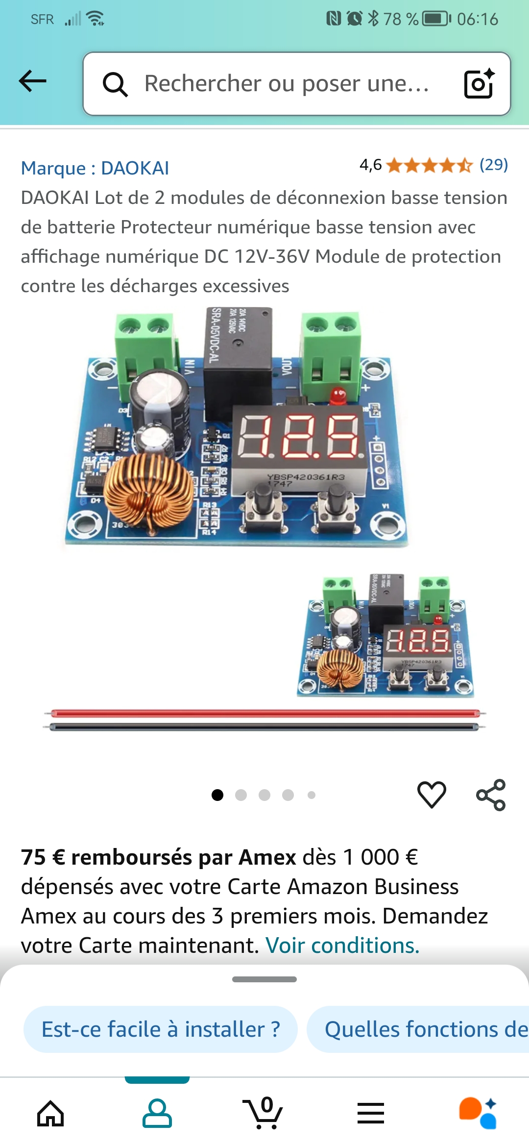

Bonjour à tous. Afin de protéger ma batterie gel de 120ah 12v, j'ai acheté de ce contrôleur de décharge. Ça marche très bien. Je l'ai connecté sur un relais 12v connecté en parallèle de l'interrupteur marche /arrêt de mon convertisseur 12v pur sinus. Actuellement, je l'ai réglé pour qu'il coupe mon convertisseur quand la tension de batterie chute à 11.6v et le rallume quand elle est à 12.3v. Ça marche. Mais ma question est : jusqu'à quelle tension minimale je peux tirer la nuit sur une batterie gel sans risquer de la flinguer rapidement ? Une batterie n'aime pas les décharges profondes mais les batteries gel sont moins sujettes à la sulfatation. Pour l'instant, je la protège à 11.6v mais peut être que je peux aller un peu plus bas, non ? Elle est ensuite rechargée par un panneau 12v 200w.
