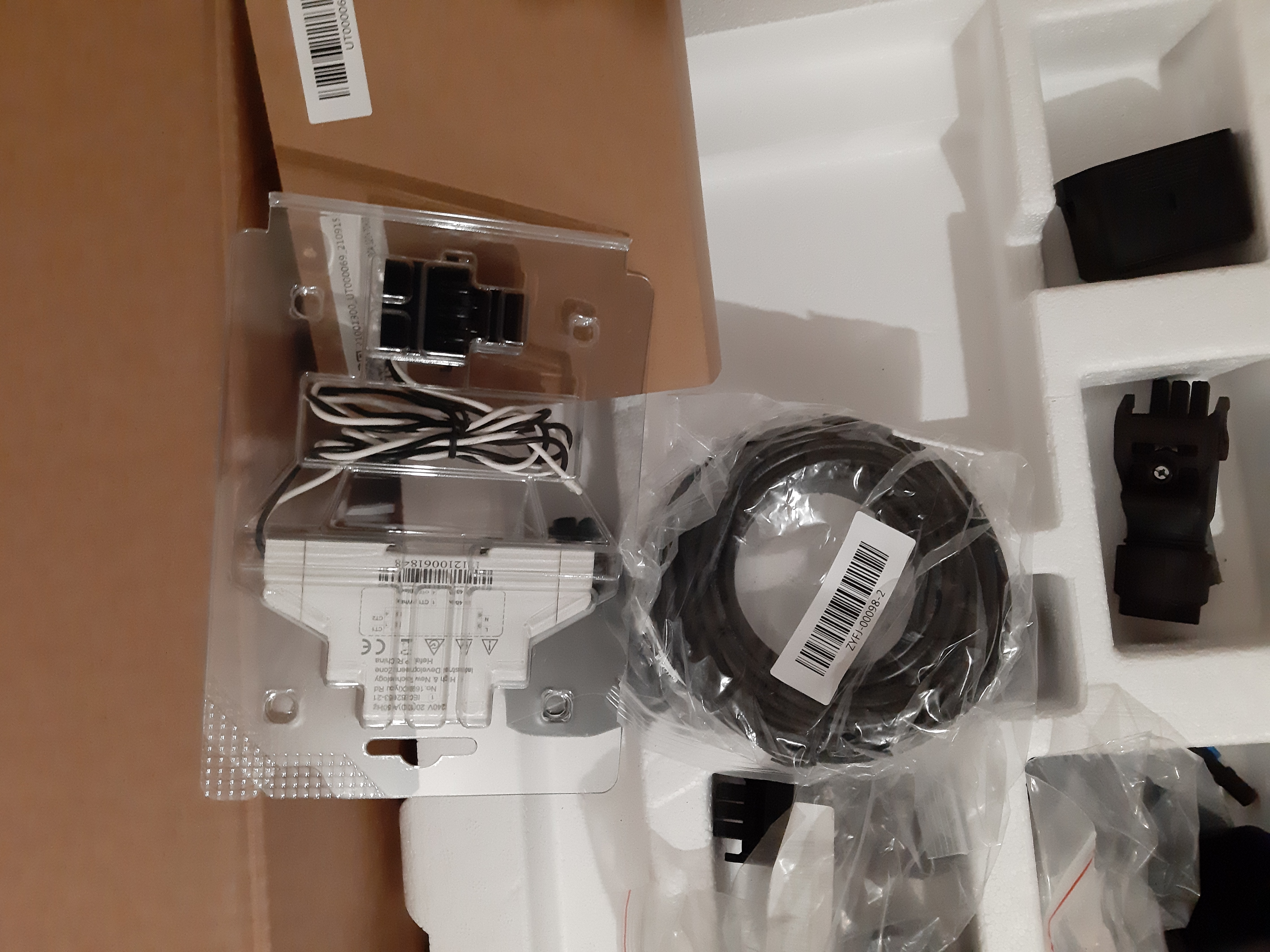

Camon2312 a écrit :Merci à tous pour vos réponses.
Donc en regroupant ce qui est dit, il serait préférable que je branche la batterie sur un seul onduleur en fait, histoire de facilité la gestion qui se fait automatiquement étant donné que c'est de la même marque ? Et aussi pour garantir la longévité de celle-ci.
Et pour en revenir à l'installateur "Macronnique", il ne m'a pas installé les Energy meter, ni fait le branchement pour le Backup. A mon avis, il voulait tout faire d'un coup en se faisant grassement payer pour quelque chose qui est vite fait et qu'il aurait dû faire. :evil:
Donc je vais devoir les installer également. J'aurai sûrement besoin de vous ici. :)
Si tu trouves la notice et/ou les références exactes, cela ne devrait pas être très dur à installer. Un forum est fait pour ça.
C'est un système avec des pinces ampéremétriques ?
T'as une photo de ces energy meter ?
J'ai la notice, ça n'a pas l'air très compliqué à installer, il faut juste brancher aux bons endroits. Voici une photo.
