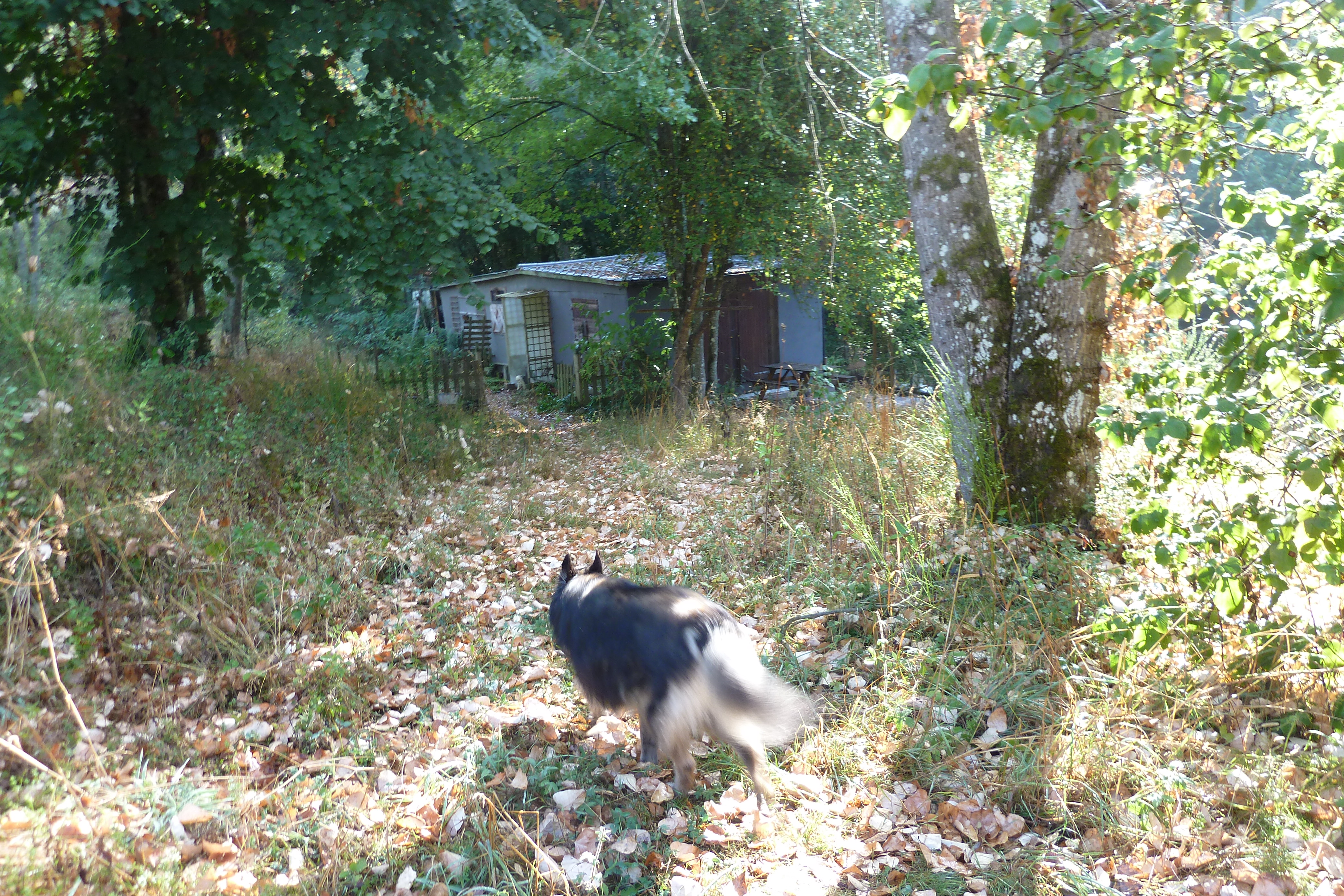

Je suis en lisière de forêt et le chalet est situé sur un terrain plus ou moins pentu par endroits, une sorte de cuvette.
J'ai mis une photo pour illustrer, attention c'est le chalet il y a 50 ans.
Des arbres ont poussé depuis mais pas non plus une forêt, voir autres photos actuelles.
La forêt commence juste derrière.
Pour l'éolienne, on en voit justement une sur la photo ancienne et c'est vrai qu'il y a comme un "courant d'air" à cet endroit.

Déjà, pour des raisons de sécurité, je dégagerai ces arbre là, en cas d'incendie.
Tes panneaux, si à 100m c'est mieux, les mettre au sol, et enterrer les fils ou pas, suivant difficultés.
Batteries et électroniques à mettre dans la cabane, pour les vols.

Joli petit coin de paradis...
Faudra p'têtre couper du bois vu tout ce qui a poussé ?
( ça vous fera de quoi vous chauffer.. et de l'espace pour le PV.)
