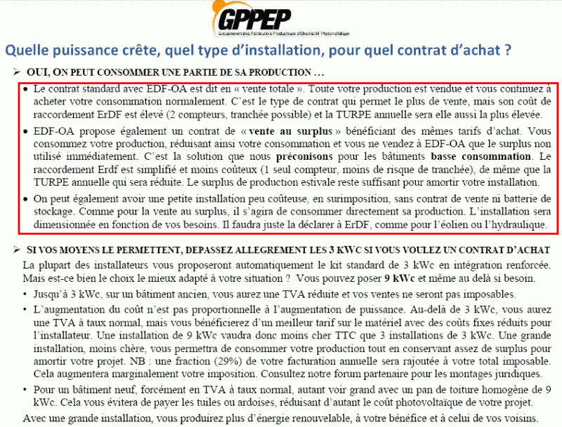

Bonsoir Remundo
mais la logique/position est tres simple le gpepp est pour depuis le debut ... il faut retrouver la discussion sur le site du gppep ou sur le forum ou le sujet a deja ete aborde depuis bien longtemps ..
donc c'est soit consommation soit vente du surplus selon la puissance installée/voulue par le particulier ..
peut etre en lisant le guide mis à jour regulierement et diffuser par le GPPEP :
http://doc.gppep.org/GPPEP-guide_ENR_po ... uliers.pdf

- Remundo
- Messages : 19843
- x 7870
voui, on avance tout doucement...
Je ne vois toujours pas le "problème".
La vente totale maximise les recettes d'électricité PV à tarif bonifié. Elle nécessite 2 compteurs, donc faut payer un peu plus, mais ça vaut le coup ene général...
Dans tous les cas, l'énergie est autoconsommée localement, c'est juste les compteurs qui font différemment selon les objectifs et les choix de facturation.
C'est quoi le "débat", qu'est-ce qui couve à Paris pour que GPPEP avance planqué sur les idées, mais avec un gros battage internet ?
