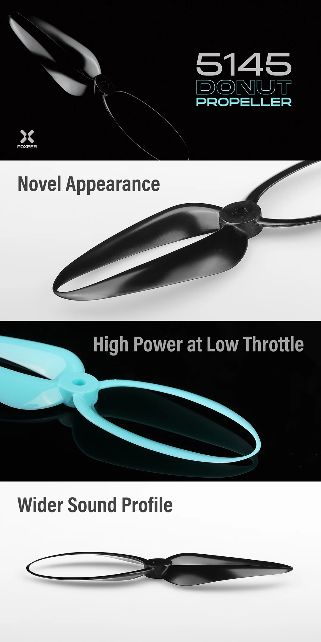

Re: Le MIT Lincoln Laboratory développe des hélices toroïdales quasi silencieuses !
Je crois que la réponse à la question se trouve dans la bouse (la même que d'habitude) qu'il tient dans la main, sans vouloir m'avancer outre-mesure...
Achètes-en sur Aliexpress et teste les, ça coûte presque rien:
https://fr.aliexpress.com/item/1005005773458683.html
Ps: Le mec ne prouve rien, il déblatère que c'est de la merde. Alors, super ingénieur ou putaclic ?
