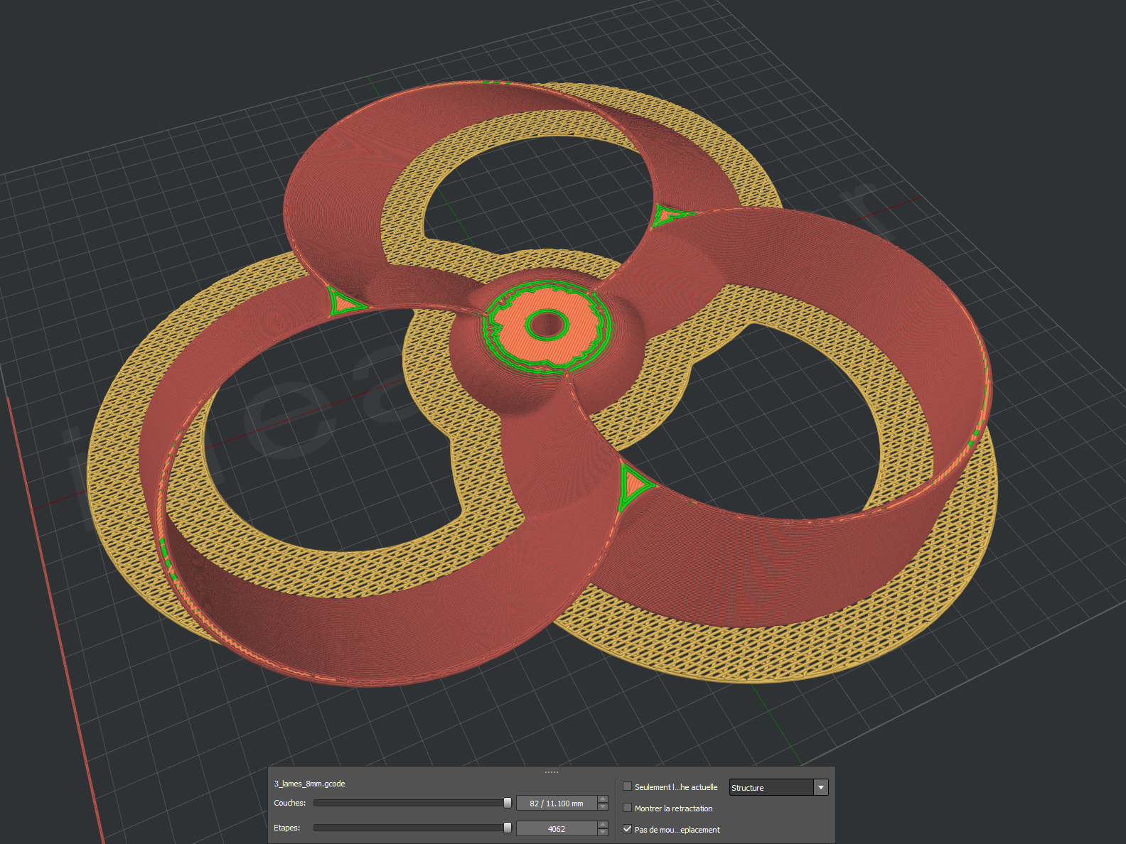

C'est avec un état de surface comme sur la photo que tu vas faire l'essai ? D'habitude on trouve des profils bien "lisses". Je connais quelques exceptions mais cela se fait que dans des zones bien particulières et sur des rouets centrifuges aero. :?:

Message non lupar Christophe » 03/03/23, 21:20
L’autre modèle avait le même état de surface…

Message non lupar Christophe » 04/03/23, 10:40
J'ai préparé l'impression 3D d'une toroïdale 3 pales en 250mm et 10 mm d'épaisseur. Cela correspond en dimensions hors tout à une hélice classique de test que j'ai sous la main.
J'ai dû faire quelques modifs 3D au niveau de l'axe de connexion au moteur pour que l'alésage corresponde et écraser selon Z car par défaut les toroïdales sont assez épaisses !
Dimensions d'origine de ce modèle : 204, 202, 15 (bon déjà elle était pas symétrique :shock: )
Dimensions de la pièce imprimée : 225, 225, 10
Sinon, j'ai pas encore bien compris le sens de rotation : contrairement à une hélice classique, on dirait que c'est réversible ? :?: :?: :?:
Bon à froid je dirais que j'ai imprimé une qui va performer mieux dans le sens trigo...
Le print est en cours...
