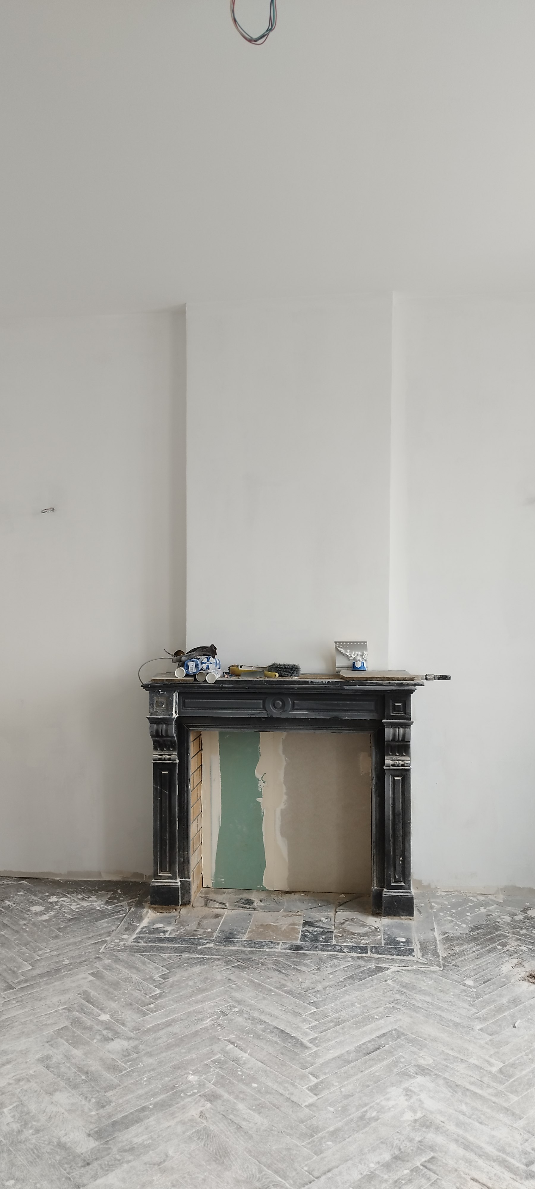

Voici quelques photos ....
Autant si la moulure faisait 5 cm de profondeur, ça ne poserait pas trop de pb, mais là, ça risque de faire "une rondelle" presque (en exagérant ) de moulure à poser.
C'est une photo d'échantillon qu'on a commandé, afin de voir ce que ça peut donner ...
On avait plus choisi une autre moulure, 22 cm de profondeur, qui rappelle celle de la pièce d'à côté, https://www.d-cor.eu/fr/recherche?controller=search&s=z101, en un peu moins grand et fourni que celle d'à côté, mais le tarif est trop élevé, et là, ça devient pas possible pour "les fenêtres" ...

Re: Possibilité moulure sur cheminée ?
pour moi...La solution est virer cette cheminée qui ne sert manifestement plus a rien sauf a faire c.. le plaquiste
J'ai en viré 3 comme ca dans mon ancienne batisse
Solution 1: des decoupes avec la difficulté des raccordements des motifs
Solution 2: trompes l'œil sur la partie cheminée en gardant le nez de la moulure pour l'alignement
Solution 3: bye bye la cheminée
L'angle de droite a été aplani, autant terminer de le supprimer en égalisant la surface. A gauche, la découpe à onglet est faisable.
La cheminée, je garde.
J'ai d'ailleurs passer 2 tuyaux derrière la placo de gauche, au cas où, et il y a aussi une prise de prévu.
Il y a 8/10 chance qu'elle ne serve plus.
Mon idée était de finir "à plat", et juste de mettre "une baguette" en haut.
Pourquoi diable mettre des moulures? Ça va écraser le design de la cheminée qui bien qu'ancienne, a une touche de modernité sympatoche. Rester dans la sobriété va la faire ressortir en tant qu'élément décoratif prisé de la pièce...
Et à ta place je la garderai précieusement au vu de la crise énergétique qui se profile et ne fait que commencer... Sait-on jamais si un jour elle ne finira pas en poêle de masse par nécessité...
