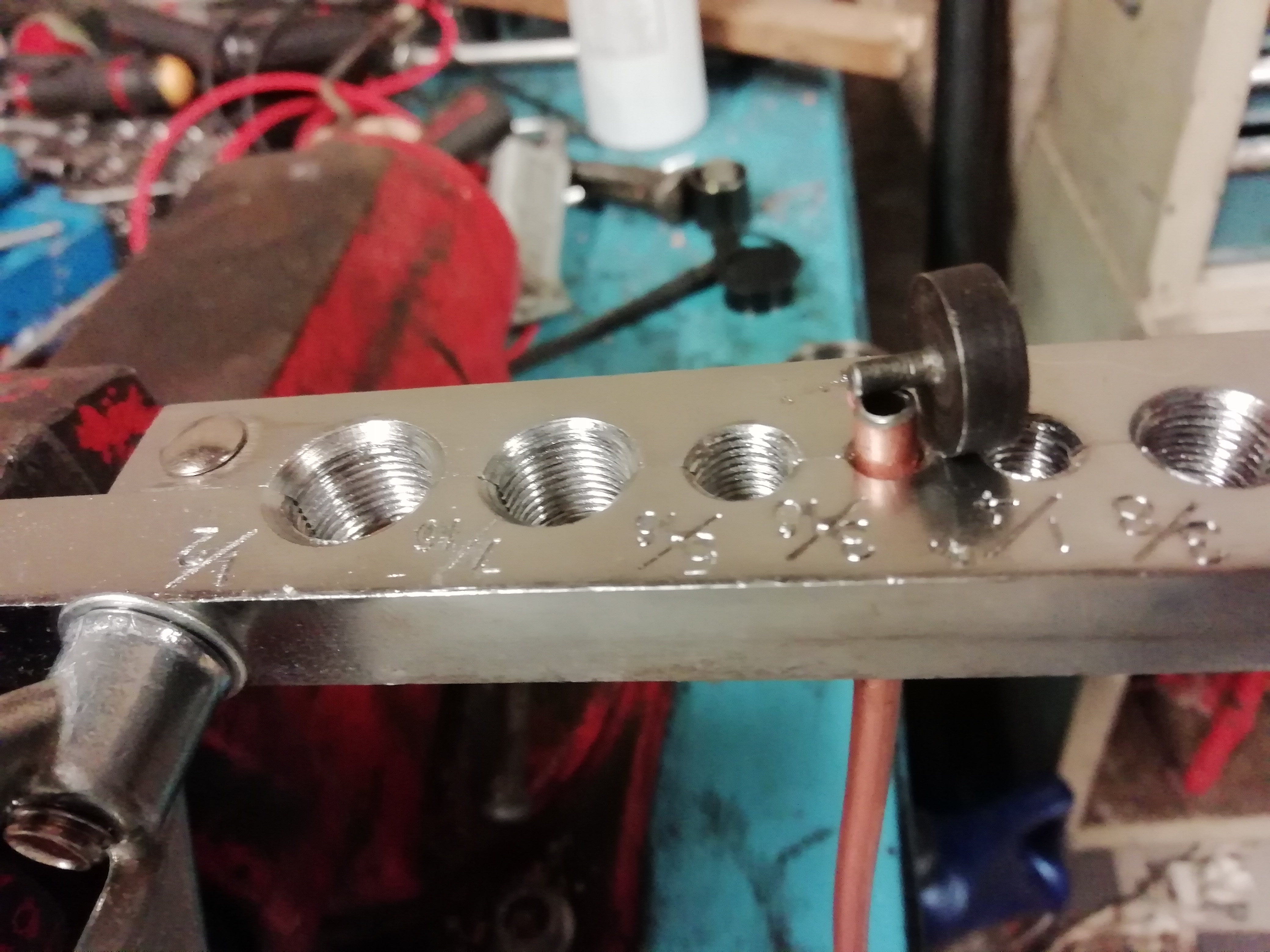

voila comment ca se presente une matrice a collet classique et une matrice male a metre dans le tuyau

ensuite on positionne la presse et on sert....Faire attention a ce que tout reste bien en ligne... ne pas oublié de metre votre ecrou ou raccord avant de presser votre collet...

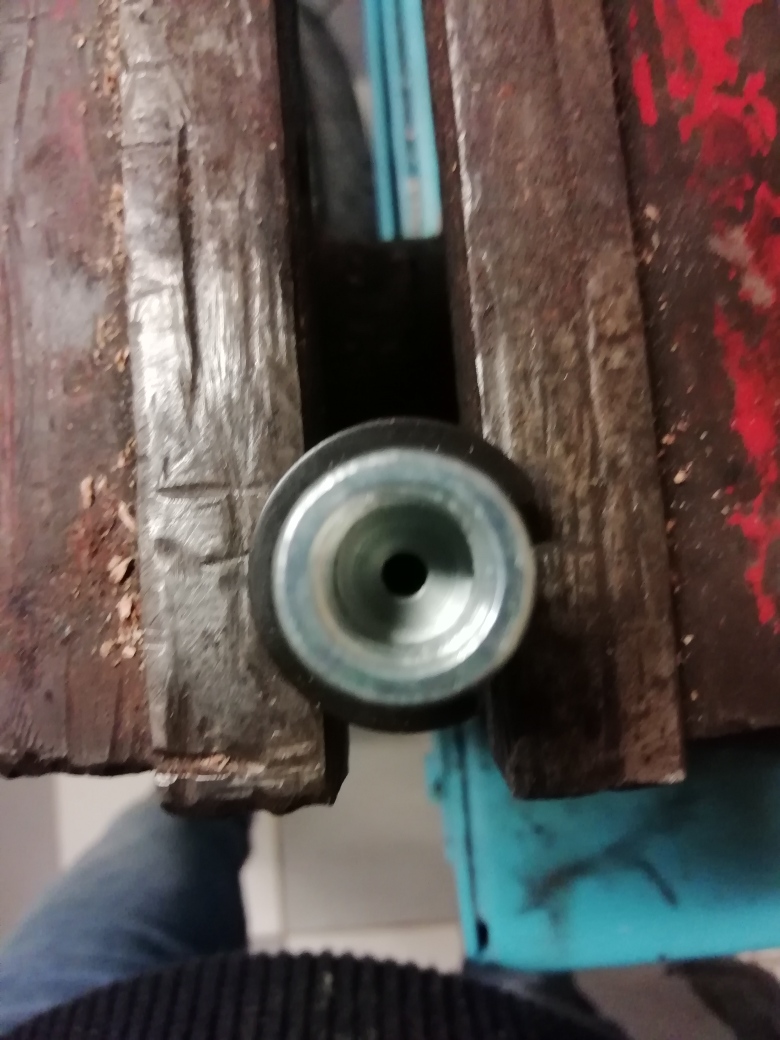

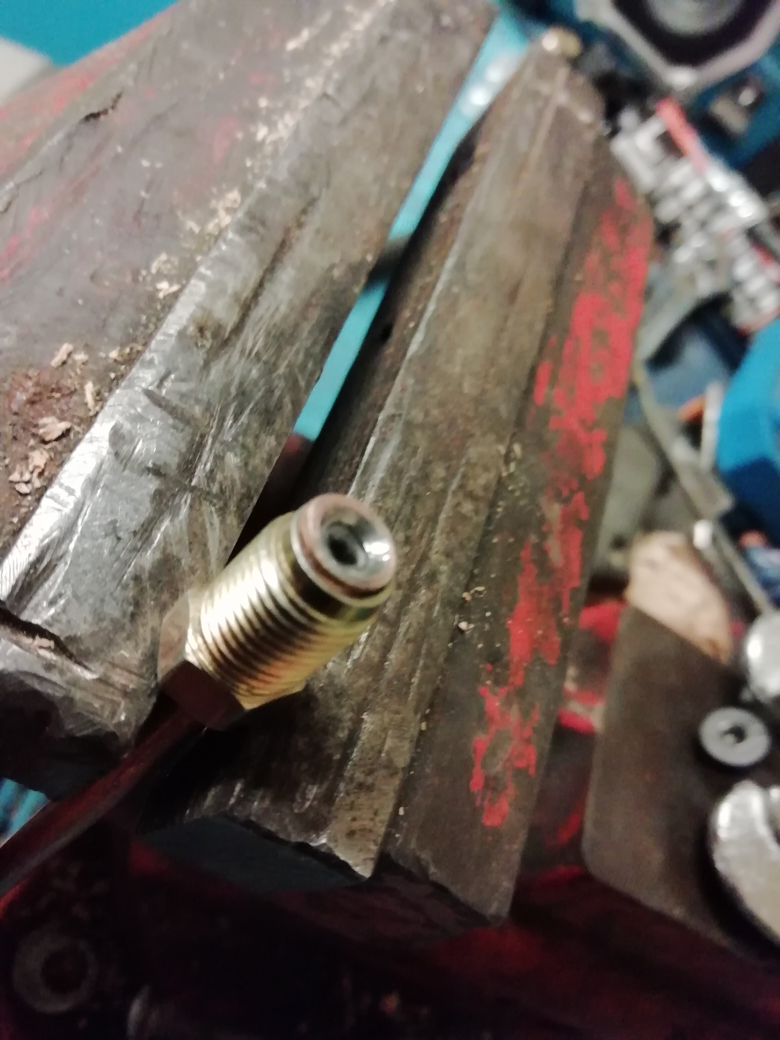

Ca donne ca
Vous allez dire pas trés joli son truc.....
En rgardant dans le fond du logement dans lequel ca vient se visser....
On voit qu'il y a un cone male qui va venir s'emboiter dans le tuyau....

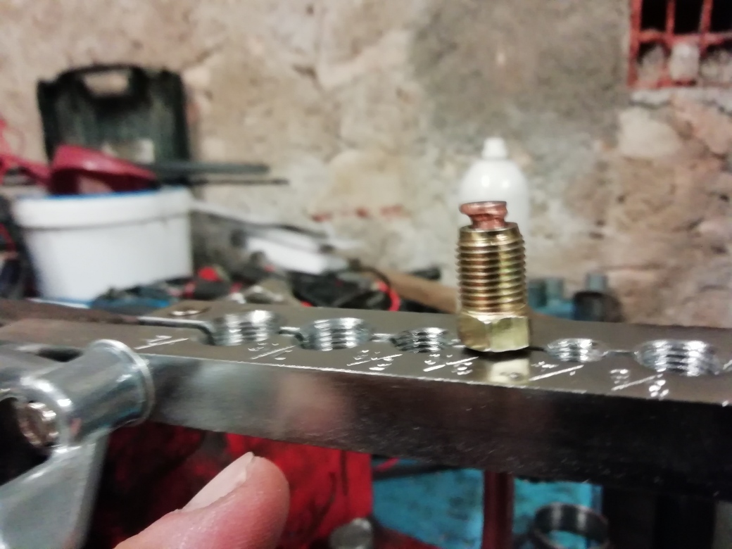

Re: Réparation tuyaux de freins
Aprés serrage sur l'embout femelle...Tout se met en place....

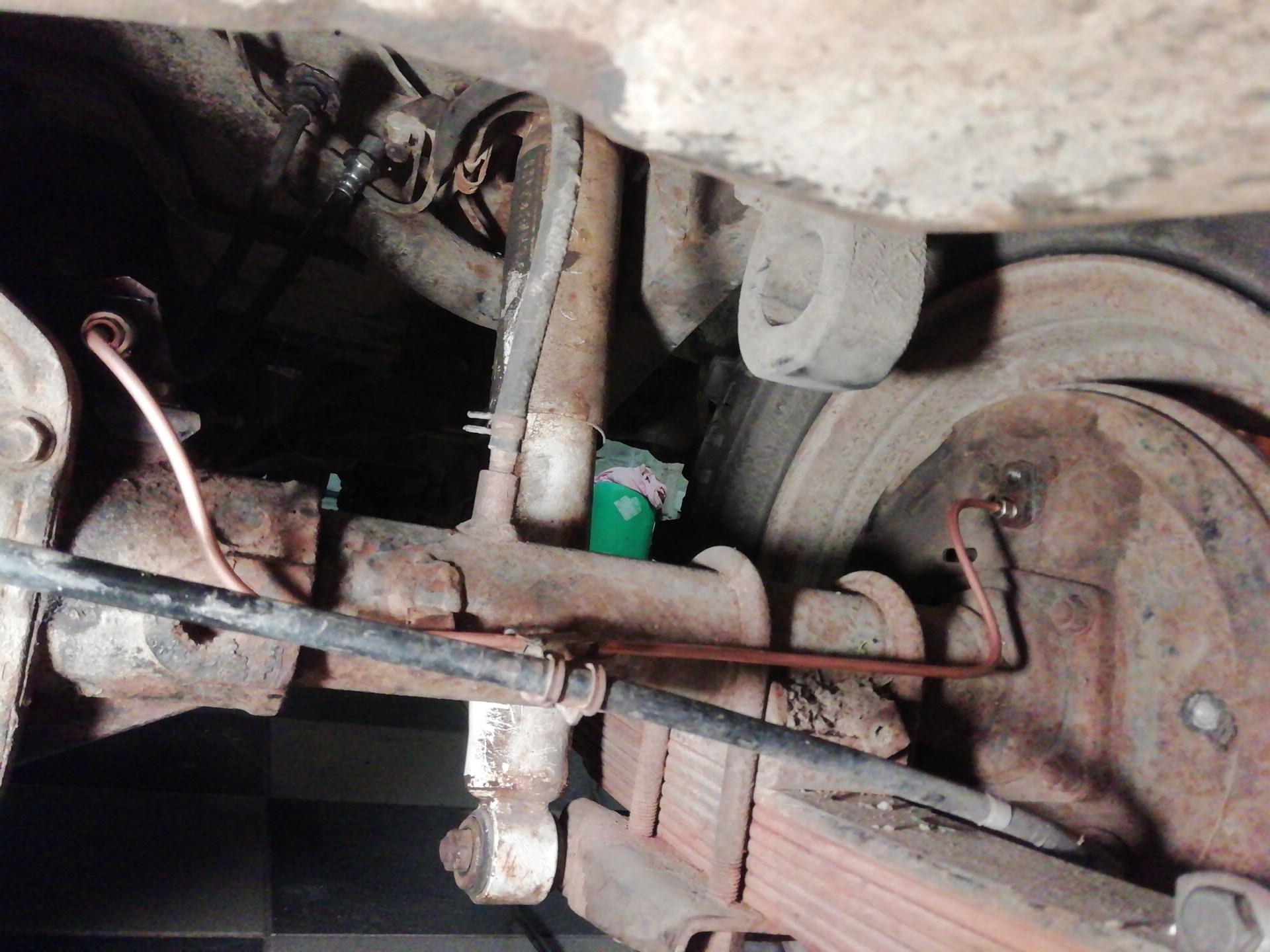

Il ne reste plus qu'a former le tuyau en le tordant entrepouce et index ou en s'aidant de cylindres de differents diametres... pour se rapprocher le plius possible de la forme du tuyau d'origine...
Et ajuster en place sur le vehicule ...En jouant sur la maléabilité du tuyau

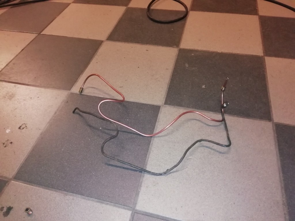

Pour le cheminement des tuyaux... Je suis resté au plus proche de l'origine pour leur protection.... L'engin en question n'est pas utilisé pour aller faire les courses a Auchan.... Les tuyaux sont plutots biens protégés a l'origine... En fait le sinistre de départ...C'etait le flexible entre le pont arriere et la caisse qui avait été happé... Avant qu'il s'arrache il avait tordu ses supports et pincé les tuyaux au raz des raccords.... Quand il a fallut demonter...Ca a cassé... disons que comme j'avais du rab de tuyau...J'en ai profité pour refaire ceux que mon controleur avaient jugé legerement corrodés En pruve de bonne volonté..
Au prix des consommables chinois....18€ 80 les 15 metres de tuyaux livrés dans ma boite au lettres...
Avec les raccords supplementaires que j'ai commandé (pour rien car il y en avait de livrés avec les tuyaux) et le kit de presse...J'en ai eut pour 40€

Bon sur 8 raccords faits...un seul fuyard...Resserré un peut plus et hop lus de fuite...
