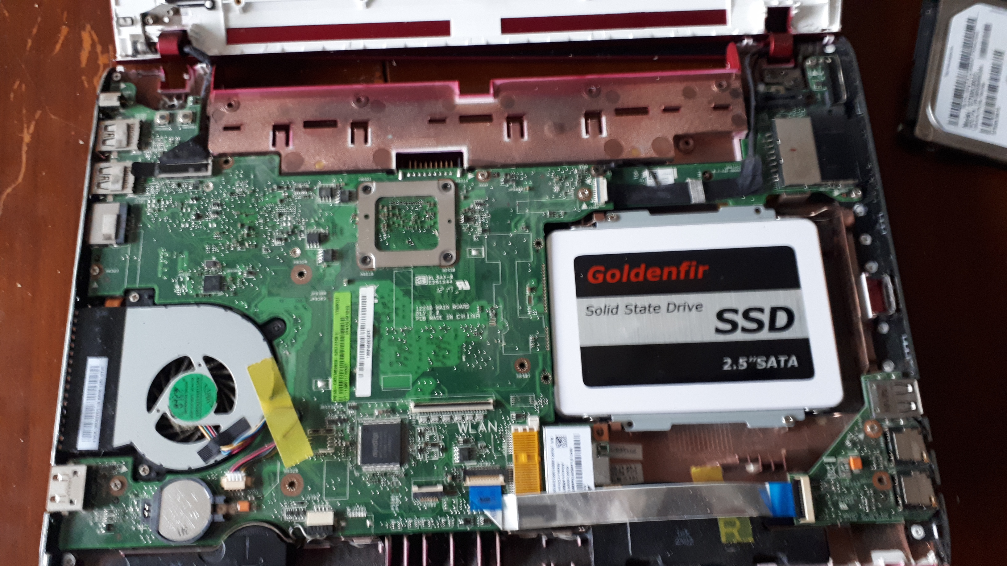

Bon, j'ai pas pu resisté en rentrant à notre point de chute ....
J'ai trouvé un tutu démontage, correct, et y'a pu ka ....
Il faut enlever délicatement, les 2 nappes clavier et souris.
Ensuite on vire le clavier, et accès 100% au pc.
Changeons le disque pour le SSD ....
Reste plus qu'à remettre les vis, puis viendra le temps d'installation du système d'exploitation...
Le temps pour faire ça, c'est d'abord, on se sert l'ap"ro, on n'a pas encore fini, que c'est déjà remonté.
J'ai essayé plusieurs clé usb que j'avais prises, et la seul bootable est celle d'un windows 2016 server que j'avais installé en test sur un server "qui trainait ...."
Bon Bon Bon A ma grand surprise ça commence à s'installer .... En fait ce pc est la version 4Go ram ....
Bon normalement, demain je rentre à la maison, et chercherai un win7 ou 8-10 ....
Et surtout remettre la batterie en service ....
