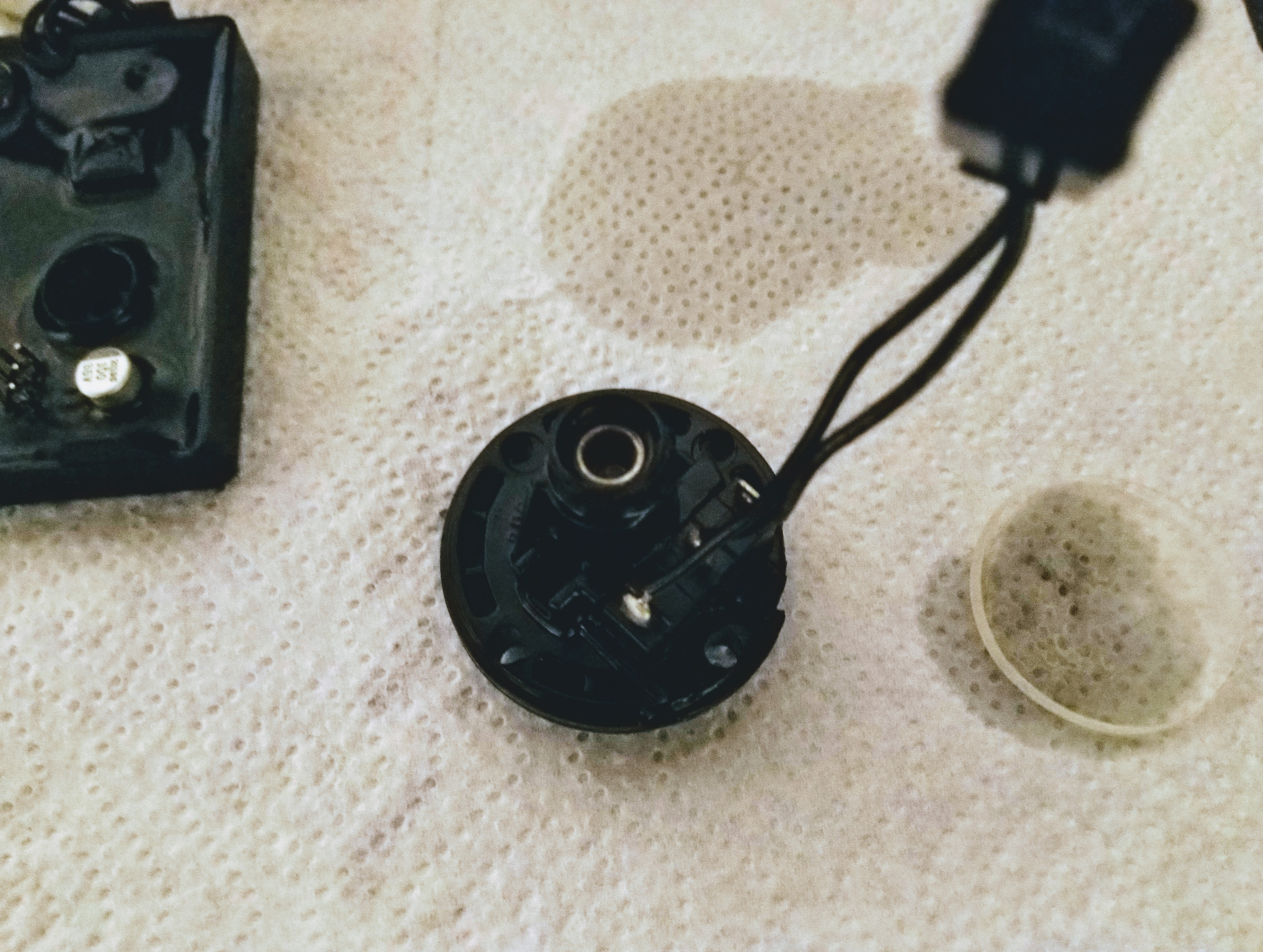

En fait, ce que je ne comprends pas c'est l'état de ma pompe dans la partie électronique: si on compare avec la vidéo dans le message ci-dessus, on voit que :
-il y a avait environ 10 cl d'un liquide marron avec une odeur spéciale (ce n'était pas de l'eau).
-sur le moteur, on voit pleins de traces blanches, comme de la poudre, qui ont attaquées la partie métallique. C'est comme si on avait versé de l'acide.
-en plus, j'ai ressenti une démangeaison au niveau de la main qui a touché cette partie.
Le moteur ou l'électronique n'ont pas l'air totalement cramé car la pompe a redémarré mais c'est généralement, c'est après plusieurs essais et ça ne dure pas longtemps.
Je pense que je vais nettoyer ce que je peux au WD40 pour essayer d'avoir un aspect "normal" et refaire un essai.

Une petite mise à jour:
j'ai l'impression que la pièce circulaire de couleur noir est une sorte de contacteur fonctionnant avec la pression. Il se monte dans la partie blanche. Je pense que lorsque la pompe aspire de l'eau, une partie passe au niveau du clapet anti-retour et va dans la partie blanche qui sous l'effet de la pression va appuyer sur le contacteur noir et fermer le circuit. C'est le fonctionnement normal. Dans le cas où il n'y a plus d'eau, il n'y a pas de pression et donc le contacteur doit être ouvert.
Le contacteur semble être grippé, surement à cause du liquide marron que j'ai trouvé dans la pompe.
J'ai nettoyé le contacteur et le moteur avec du WD40.
Mais ça n'explique pas pourquoi la pompe disjonctait systématiquement...
Par contre, la présence du liquide marron ou bien une bobine grillée pourrait l'expliquer.
