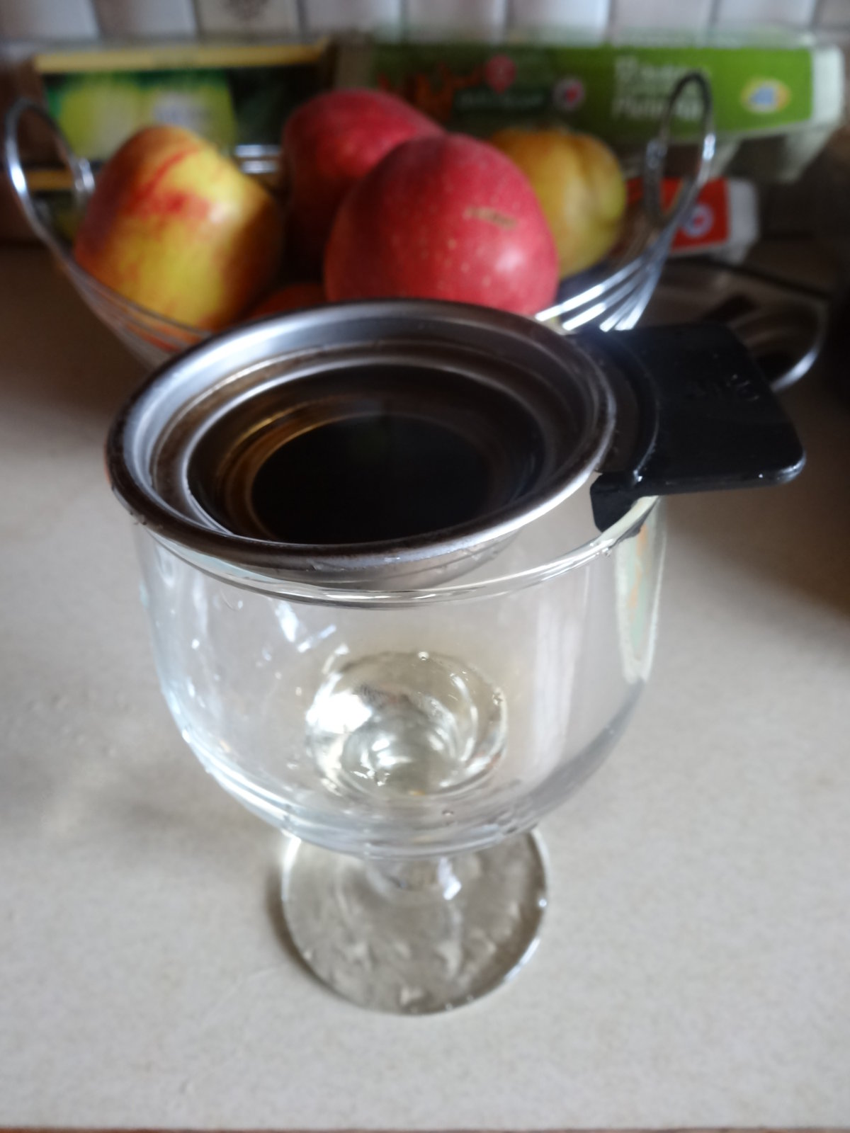

Depuis 2015, soit environ 2 ans, j'utilise une Senseo 2 ou 3 fois par jour quasi tous les jours. Le voyant calcaire est allumé depuis des mois mais je n'ai constaté une réelle baisse de débit seulement il y a quelques jours. Et un débit qui baisse cela veut dire des cafés moins longs, puisque la quantité est géré par temporisation, pas par un débitmètre évidement. J'avais donc des cafés qui commençaient à être rikiki! :?:
Cette machine Senseo a entre 1500 et 2000 cycles. C'est un modèle Phillips mais je pense que la méthode peut être valable pour d'autres marques.
Le voyant "calcaire" est allumé depuis déjà 6 mois (donc environ 18 mois après l'achat), sans constatation de perte de débit. A l'époque, j'ai tout de même utilisé l'anti-calcaire officiel (2 doses étaient fournies avec la machine) mais le voyant est resté allumé. L'anti-calcaire officiel c'est en fait de l'acide citrique...certainement vendu 10 fois plus cher sous la marque Senséo qu'il ne coute autrement...
J'ai alors fait 2 ou 3 réserves avec du vinaigre blanc pur...pareil le voyant est aussi allumé.
Il y a 6 mois j'ai lâché l'affaire, le débit étant bon.
On peut quand même se demander sur quel critère physique ce voyant calcaire est allumé...En tout cas c'est pas une mesure par sonde pH qui l’éteint ni un capteur de pression...Donc je sais pas vraiment mais on peut supposer un simple comptage de cycles...Juste pour faire peur à la ménagère...Je serais intéressé de savoir comment l'éteindre quand même!
Mais le débit a commencé à chuté sérieusement ces derniers semaines...
Je me suis donc penché sur le problème et la solution est, dans mon cas, très très simple! Et je présume que c'est le cas dans beaucoup de Senséo, qui finissent par être jetée au lieu d'être simplement nettoyées...
En effet; ce n'est pas l'intérieur la machine qui s’encrasse mais la coupelle!
Voici la différence entre une coupelle encrassée et une coupelle propre:
On voit clairement que la petite trémie du centre est encrassée.
La méthode consiste donc frotter légèrement cette trémie et à faire passer du vinaigre dedans, il y a un clapet taré pour maintenir les capsules de café sous pression, le débit "à l'atmosphère" ne sera au mieux qu'un goute à goute (environ 2 ou 3 gouttes par secondes quand il est propre)
J'ai fait 5 ou 6 cycles "vinaigre", puis 3 ou 4 tasses d'eau chaudes pour rincer la coupelle du vinagire...
Cette méthode de nettoyage est d'autant plus intéressante, qu'au final, cet encrassement va faire travailler la pompe plus fortement, ce qui risque de fortement limiter sa durée de vie...
Voilà ma Senseo a retrouvé une nouvelle jeunesse!

Une brosse à dent dure va bien pour nettoyer le porte dosette et il faut toujours regarder vers une source de lumière à travers le trou central, avant de l'utiliser, pour être sur qu'il ne soit pas bouché par un grain de café.
J'ai déjà vu des Senséos sous pression, impossible à ouvrir pendant plusieurs jours, à cause d'un porte dosette bouché.

izentrop a écrit :J'ai déjà vu des Senséos sous pression, impossible à ouvrir pendant plusieurs jours, à cause d'un porte dosette bouché.
C'est justement une petite fuite qui m'a mis la puce à l'oreille concernant le bouchage du porte dosette! Je suis persuadé que 90% des utilisateurs ne pensent pas à nettoyer leur porte dosette, d'où ce sujet!
