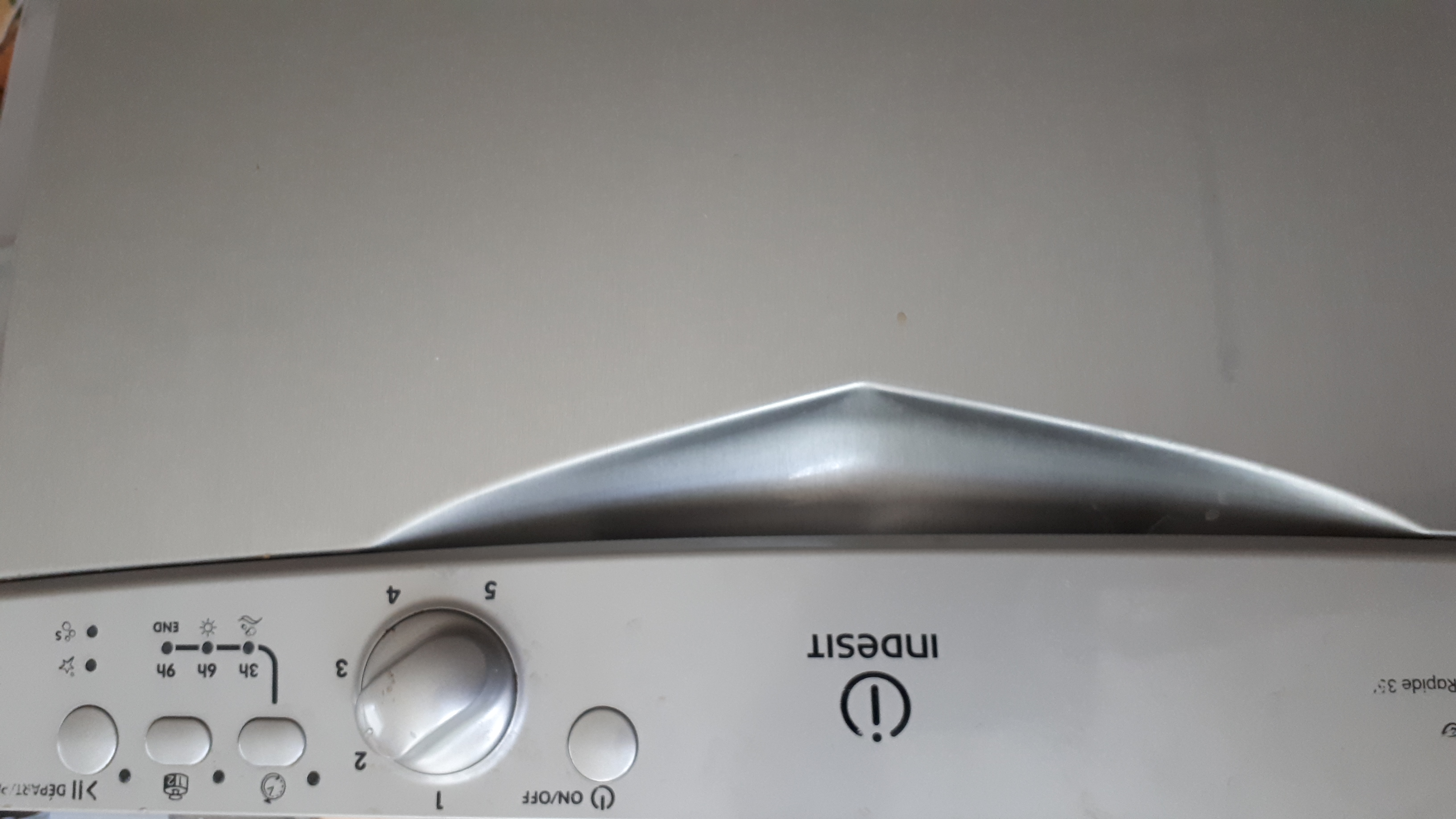

Bien si, j'avais fait quelques photos, pour avoir une trace des fils ....
J'avais oublié ....
Le pressostat, c'est ce que vous voyait sur la photo 2, avec les fils bleu.

Normal qu'il marche pas, tu lui a mis la tête en bas !
Messages : 7961
x 2754
Re: Panne Lave Vaisselle Indesit DFG 254B
Message non lupar Macro » 24/06/22, 10:52
Christophe a écrit :Normal qu'il marche pas, tu lui a mis la tête en bas !
Bof tout de nos jours marche sur la tete :mrgreen:

Alors je pense que c'est pour ça qu'il y avait du verre dans la pompe ....
Le plus dur pour lui, ça du être de remonter là haut ....
A moins que ce soit un verre saumon ?
Mais non, c'était un verre blanc ....
