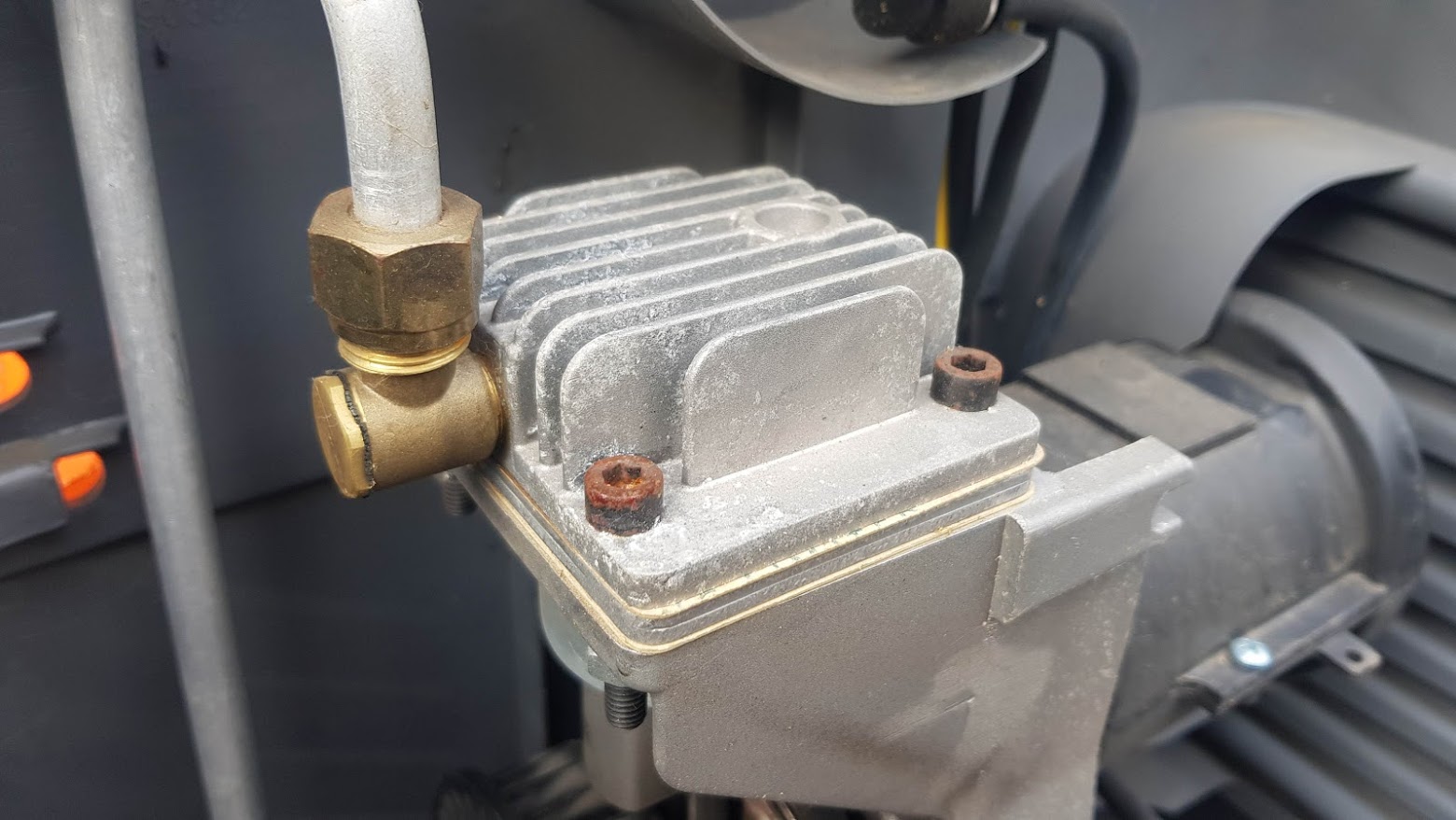

Il a été instructif et j'ai diagnostiqué le problème: le clapet de refoulement est HS...le bout manquant était dans le "segment" qui, finalement et malgré ça, a l'air plutôt en bon état. Je me demande si c'est pas le test 8 bars que j'ai fait au printemps qui a fait ça finalement...
Je n'ai jamais retiré une chemise si vite de ma vie (chemise mécanique hein !)
Le plus long a été de virer les caches plastiques en fait.
C'est une conception basique à piston louvoyant...mais cela fonctionne. Le piston n'est que dans l'axe lors de la compression, quand il descend il est incliné !
Le réservoir n'est tenu que...par les plastiques !
Le tout a l'air plutôt en bon état après 13 ans.

Suite et fin (pour ajourd'hui) :

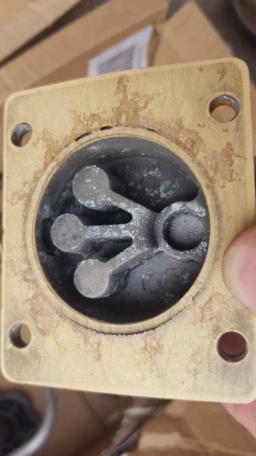

Culasse avec le clapet HS :
Chemise :
Segement caoutchouc, pas teflon donc Flytox, il a l'air en pas trop mauvais état...

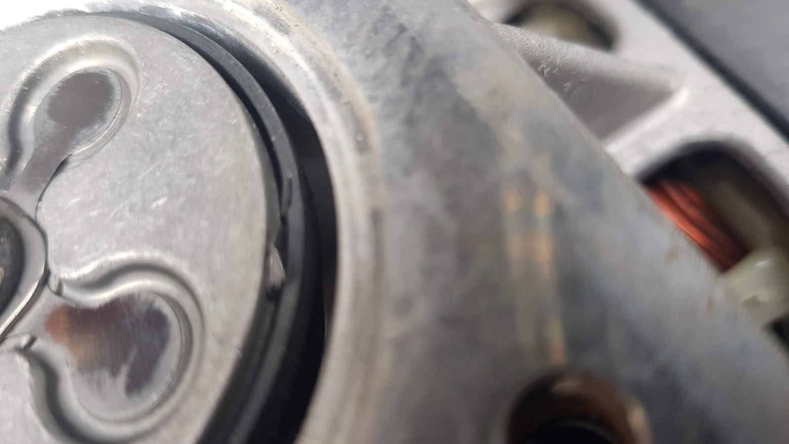

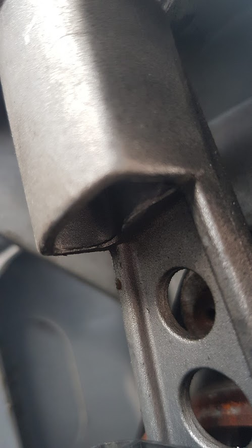

Bout de clapet lamelle coincé dans le segment, une chance qu'il soit si large...j'aurais pu serrer...
Le bout retiré :
L'inclinaison du piston à la descente :
Culasse ouverte :

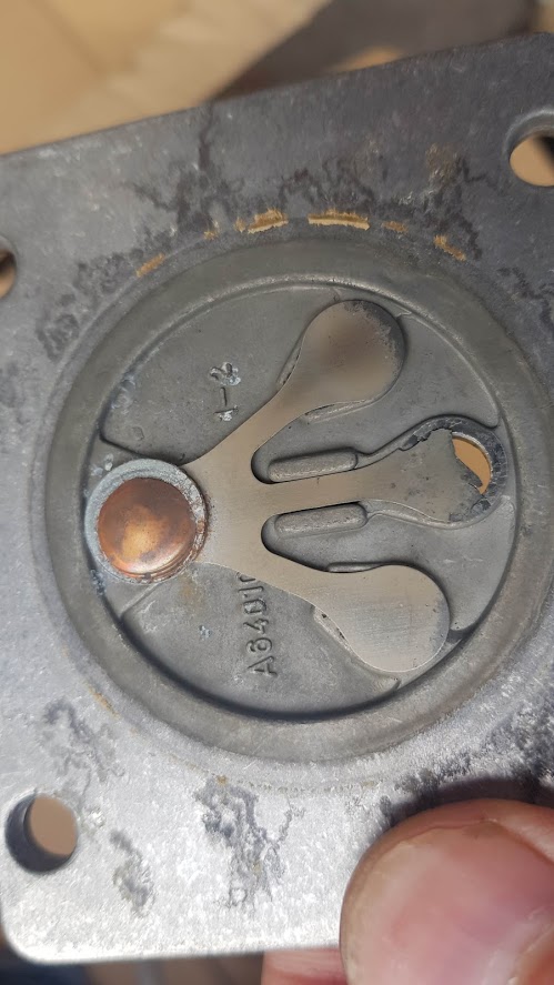

Clapet lamelle HS :
L'admission d'air se fait donc sous le piston (clapet 4 branches sur le piston)...sans aucune filtration (même ultra basique) donc.
Le clapet d'aspiration est également usé. Il va donc falloir que ce change ces 2 pièces...je sens que cela va être une galère à trouver et le clapet de refoulement est monté avec un rivet laiton que je ne sais pas remettre en place....
Les suggestions sont les bienvenues donc !
Le bout retiré :
Culasse ouverte :
Clapet lamelle HS :

Une idée serait de supprimer le clapet à lamelles de la culasse dont je sens qu'il sera impossible à trouver ou difficile à fabriquer / monter...pour le remplacer par un clapet au niveau de la conduite de refoulement.
Je devrais combler les volumes morts de la culasse pour optimiser cette modification (silicone, mousse PU...?) et augmenter les 3 trous de refoulement (légèrement)
J'ajouterai un filtre grossier type éponge au niveau de la bielle...
Et je retournerai le clapet à l'aspiration...on faisait déjà ça avec les mob ça marchait !!
