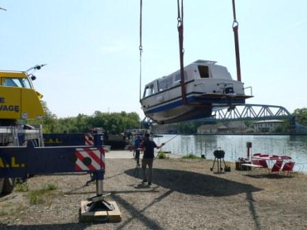

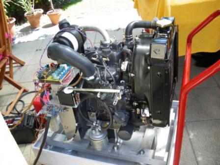

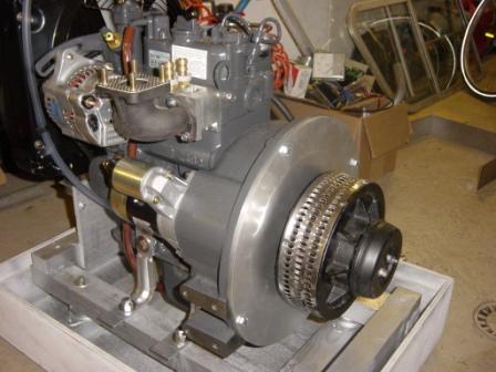

Un petit mot pour accompagner la mise à l'eau du Martin pêcheur qui est un vieux Hampton boat de 1978 rénové, et remis en marche comme petit habitable avec motorisation électrosolaire l'été et cogénérateur électricité et chaleur l'hiver avec le plus petit diesel Kubota entrainant un moteur Lynch comme générateur. Plus de photos si ça vous intéresse !
La vitesse en utilisant les 500W des panneaux solaires est de 6km/h, qu'il faut associer à la vitesse max sur canal qui est de 8km/h ...difficile de comprendre pourquoi les professionnels installent des moteurs de 30 à 50cv sur les mêmes types de bateau en location ...

Ben non, je connois pas l'AFBE ! Pour la mise à l'eau sous pavillon Français nous avons vite compris que le parcours serait long, difficile et couteux. Car l'administration est aux mains d'une élite qui ne tolère que le matériel neuf...et les clients friqués. Pour les autres, l'immense majorité de ceux qui rêvent de naviguer avec un rafiots fait de leurs mains, il faut passer par le protocole construction amateur...pure folie. Le citoyen Français est vraiment mal considéré en France ! Par suffisance et hauteur, l'administration ne reconnait pas l'existence des vieux bateaux, qu'ils soient français ou étrangers. Passer par le protocole constructeur amateur, ça veut dire que le bateau est neuf et que les taxes sont "plein pot". Au final, nous sommes passé par un chantier naval qui s'appel "vogue la galère". Les experts Hollandais ont reconnu notre bateau pour ce qu'il est : un bateau d'architecte Anglais du chantier Hampton boat avec sa date de construction de 1978 et une propulsion électrique prototype. Et pour ça en Hollande y'a très peut de taxes et pas du tout pour la traction électrique. Le bateau est maintenant Hollandais et je dois encore le déclarer aux douanes Françaises.
Un peut de polémique avec le groupe diesel électrique que je vais modifier pour qu'il marche avec de l'huile de friteuse avec un préchauffage par résistances électriques

je m'associe à Christophe et Citro pour demander plus d'explications. Tout ce qui concerne ton installation m'intéresse car la photo montre qu'il s'agit d'une belle réalisation.

Le bateau fait 7m90 X 2,90, tirant d'eau 0.5m, il pèse 2t5 contre 3t5 avant modifs. L'ancien moteur était un leyland de 35CV qui entrainait une pompe hydraulique. Le moteur hydraulique était monté dans l'axe de l'hélice. On trouvait 8 trous sous la ligne de flottaison, il en reste un seul, celui de l'arbre d'hélice qui sert à prélever l'eau du canal pour refroidir l'échangeur du moteur et les gaz d'échappement ( fluvialisation du moteur diesel). Le bateau est entrainé par un POD équipé d'un seul moteur ...LYNCH AGNI-MOTOR mais il peut recevoir une constellation de 4 moteurs pour porter la puissance du POD à 40kW permanent. Le support moteur est fixe, seul tourne le bulbe porte hélice. L'entrainement en rotation se fait par un moteur d'essuis glace. Ce principe permet de piloter le bateau avec un poti, mais mon épouse m'impose le macaron, ça fait plus sérieux ! Le POD est démontable à partir d'une platte forme ainsi en cas d'avaries, on peut réparer sans avoir à sortir le bateau de l'eau.
Les batterie sont pour l'instant des plombs Hawkers de 70AH48V, mais à terme on va commander des 160AH Lithium Ion fer. Les panneaux font 2mX1m et 280W. Mis à plat il nous reste 500W, soit 10A sous 50V, mais sans avoir à les braquer sur le soleil avec une mécanique compliquée et souvent fragile, il produise tout au long de la journée. J'envisage une extension sous forme de panneau installés comme les volets de protection des panneaux principaux.
