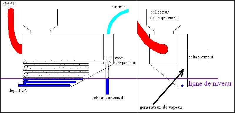

camel1 il est super ton montage. je reflechis d'ailleurs pour l'adapter sur une escort td, mais il y a un petit probleme de compatibilité: il n'y a pas assez de dénivelé entre le pot d'echappement et le collecteur d'échappement pour mettre une cuve à niveau constant.
j'ai donc pensé à une solution éventuelle: integrer le générateur de vapeur au réacteur.
excusez le schema merdique, c'est du paint. contrairement à la 205 le collecteur d'echappement debouche verticalement, mais ça change rien au principe.
qu'en pensez vous? c'est peut etre pas mal, ça peut encore simplifier le systeme, de maniere générale.
en particulier, est ce que vous croyez qu'avec ça ya assez de difference de niveau pour pas craindre d'avaler de l'eau? (dans un virage par exemple)
luc

Message non lupar rezut » 23/05/06, 13:35
salut luc
excuse moi mais j'ai du mal a comprendre
ton niveau constant tu le maintient comment car si tu met un vase a cote pour tenir le niveau il va se vider ???
de toutes façons il te faut obligatoirement un niveau constant alimenté par un autre vase ou alors tu t'explique mal ou c'est moi qui comprend pas tout
rezut
