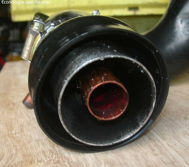

Des gouttelettes d'eau au niveau de la cuillère , c'est pas catastrophique. Aussi bien elles se forment dès que tu reviens au ralentis et disparaissent ensuite. Au régime de croisière le courant de gaz nettement plus soutenus, nettoie les conduits en permanence.
Exemple avec un de mes vieux montage (avec venturi peu performant)
pauline82
Messages : 200
Inscription : 24/04/12, 17:26
Message non lupar pauline82 » 28/03/13, 21:20
Ah oui quand même. Ça me rassure. Merci Flytox
