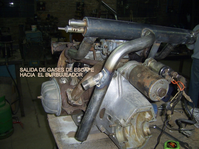

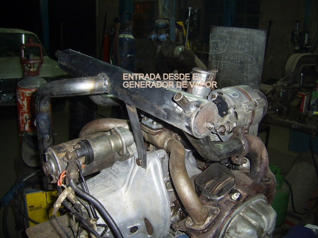

Si j'ai bien compris; :arrow: Le réacteur va travailler dans des flux thermiques "qui se croisent".
Je me demande quel sera le résultat. :?:
La réalisation est superbe. 8)

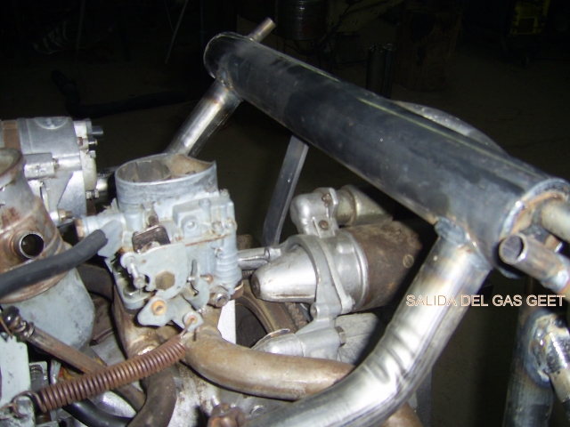

Le montage que tu nous montre est un système G et non un montage 100% Pantone. Il te reste à fabriquer un GVi ou un bulleur puis à raccorder la sortie du reacteur à l'admission et le tour sera joué.
Très belle réalisation voilà ce qui manquait à mes montages, la maitrise de la soudure à l'arc.
Ce montage ressemble à celui de Lau sur son Toyota Hylux.

Message non lupar Flytox » 18/04/09, 21:55
Jolis travail Rodibruno !
Beaucoup d'idées 8)
Comment va tu te brancher sur le conduit d'admission ?
Quelle est la longueur de la tige du réacteur ?
Bonne continuation.

longeur tige
Message non lupar rodibruno » 18/04/09, 22:31
Flytox a écrit :Jolis travail Rodibruno !
Beaucoup d'idées 8)
Bonne continuation.
Salut:
Je remercie tous les mots d'encouragement!
La longueur de la tige est de 24,5 cm.
Déjà posteare résultats!
Merci beaucoup à tous!
Rodi

Friends:
J'ai enlevé le carburateur.
Mettre en place un avenir pour les 1 / 2 "avec un shunt" T "et une condition de base.
Du centre de la dérivation aspirer des bulles de gaz.
Commence avec un peu de lumière sur la touche exclusive, mais ne peut pas marcher.
Quand juste versé de l'essence exclusivement à l'intérieur de la clé, le moteur s'arrête.
Quelqu'un peut me dire comment continuer?
merci beaucoup
DES AMIS :
enlevez LE CARBURATEUR.
Le moteur démarre quand je verse à l'intérieur de l'exclusa ou robinete un peu d'un naphte, mais quand ce naphte s'est terminé s'arrête.
Je pense que j'ai des problèmes avec le diamètre interne de la tuyauterie qui porte la vapeur depuis le burbujeador vers le moteur. qui serait le diamètre correct poara cette tuyauterie ou cañeria ?

Pour faire tourner ton moteur en 100% pantone il faut que tu utilise de l'essence fraiche dans le bulleur. Pas de l'essence qui a dejà plusieur jours.
Il faut que tu manipule les vannes pour que le moteur aspire au maximum la vapeur de l'essence.
Il faut que le bulleur soit bien étanche, pas de fuite d'air.
Lorsque le moteur est en service il faut que tu manipule les vannes pour faire tourner le moteur plus longtemps. Lorsque les vapeurs d'essence auront été consommées par le moteur il va s'arrêter. Il faudrat alors que tu ajoute de l'essence neuve dans le bulleur.
Le seul vrai moyen de faire tourner correctement ton moteur c'est de separer l'essence et l'eau. Utilise un carburateur de façon classique et monte ton Pantone en dopage à l'eau.
J'esperes avoir repondu correctement à tes questions.
