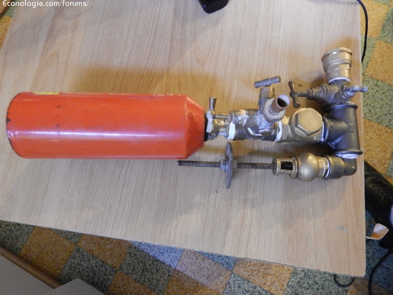

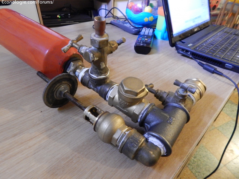

bon en fait j'ai trouvé dans mon bordel un viel extincteur d'un kilo.
Epreuve a 26 bar. je vais mettre a l'interieur une vessie de ballon ou une chambre a air de velo gonflé a 1 bar.

Bonsoir, voici un lien sur un bélier dont le clapet de choc à été modifié plusieurs fois, le vase d' expansion est un vieil extincteur avec à l' interieur une chambre à air de vélo gonflée, une vessie d' un ballon de foot ou autre en cuir peut faire l' affaire aussi, car la vessie est facile à extraire, ce qui n' est pas le cas d' un ballon de basket par ex

Euh il y a une membrane dans l'extincteur recyclé?
