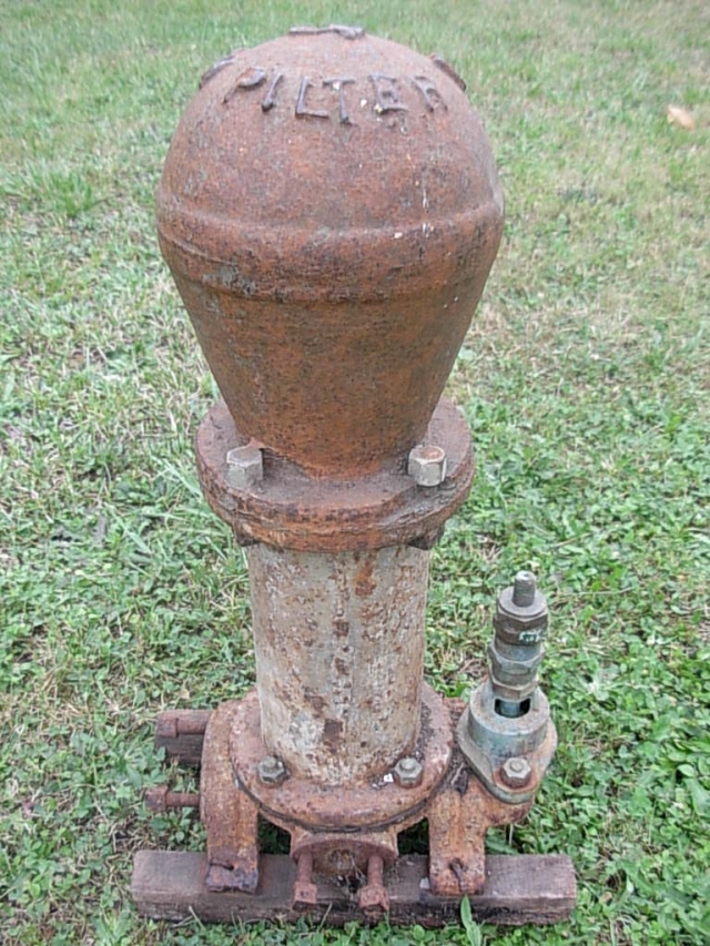

:arrow: Voici quelques photos du bélier de mon grand père:
C'est un TH PILTER n°3, ainsi que vous pouvez le voir.
Le détail du réglage sur le clapet:

citro a écrit :Voici quelques photos du bélier de mon grand père:
Bah dis, c'est pas du bélier de mauviette ! Ca se fait encore ce genre de matériel ?

Message non lupar Christophe » 13/08/08, 09:53
Oui Christine c'est du lourd!
Il ressemble bcp au modèles de chez Walton!
