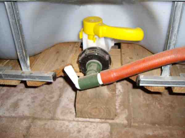

J'aimerais récupérer mon eau de pluie dans des cubis de 1000L mais comment avez-vous relier les cubis entres eux? pouvez-vous montrer des photos de votre installation?
je vous en remercie d'avance
delnoram
Messages : 1322
Inscription : 27/08/05, 22:14
Localisation : Mâcon-Tournus
x 3
Message non lupar delnoram » 16/05/08, 21:58
Une liaison de ce type par exemple.
Mais qui cependant a un defaut, un equilibrage des niveaux assez lent.
Sans conséquence dans mon cas :D , mais a prendre en compte dans une instalation.
