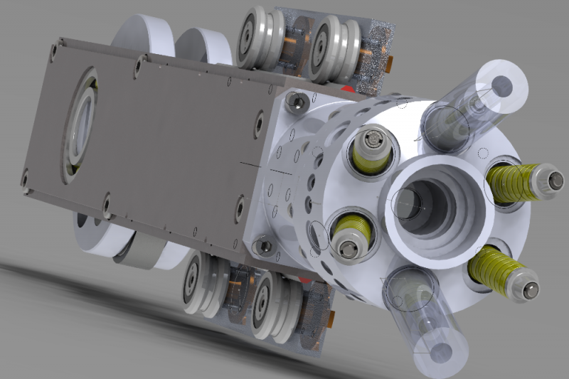

Quelqu'un à une idée ou Eric Dupont à pu subtiliser cette illustration de sa page dans Gofundme ?
Messages : 8181
x 92
Re: Moteur générateur azote liquide
Message non lupar Remundo » 16/05/18, 18:32
c'est une image étrange, mais cela représente un piston et son vilebrequin avec les tuyaux d'échanges de fluide.

cet image bizarre est bien une machine a piston ... avec guidage a galet entre la bielle et le piston ... il m'est arrivé de voir d'autre image mais je ne les trouve plus
eric dupont ne veut rien montrer clairement , il veut juste qu'on reponde a ses question ... mais ne rien dire sur ce qu'il a fait
la conception de sa machine a piston avec guidage par galet montre une inexperience en mecanique ... il n'y a jamais de guidage a galet dans une machine a piston parce que les galet patinent a chaque inversion de sens de depalcement , et ça s'use aussi vite que si ça frotait simplement : conclusion un coulisseau bien lubrifié est plus fiable qu'un truc a galet

chatelot16 a écrit :cet image bizarre est bien une machine a piston ... avec guidage a galet entre la bielle et le piston ... il m'est arrivé de voir d'autre image mais je ne les trouve plus
c'est une remarque pertinante. cependent tant qu'ancien constructeur de bateaux d'aviron et rameur je peu tassurer que les galets ca marche bien.
je vais caclculer tout ca. j'ai besoin des galets pour optimiser le rendement en fait je voudrais arriver a un rendement superieur a 60%. et la seul facon d'yarriver c'est d'optimiser tout ce qui peu freiner.

moinsdewatt a écrit :Quelqu'un à une idée ou Eric Dupont à pu subtiliser cette illustration de sa page dans Gofundme ?
je l'ai dessinée.

sur un rendement de stockage d'énergie a 60% ya 10% de rendement de perdu dans les frottements: vilebrequin, piston, bielle, si ce n'est pas plus. Pour une raison tres simple: le coefficient de frottement aluminium sur acier lubrifier est 5% donc il ya au moins 5% de perte en mode moteur et 5% de perte en mode générateur. Je comprends que pour un moteur a explosion, c'est une perte minime, mais pas pour un systeme de stockage d'energie. La plupart des moteurs a explosions sont installé sur des machine mobiles et donc doivent etres d'un volume et une masse relativement reduit. Pour mon systeme de stockage un gaint de 10% ce sont des milliards d'euros d'économie d'énergie.
prenons l'exemple. l'electricité sur le marché spot est la plupart du temps a 3 centimes en période creuse et 6 centimes en periode de pointes. il faut donc avoir un rendement minimum de 50% si l'on veux stocker de l'énergie en periode creuse pour revendre en période de pointe. si le rendement est de 60% on commence a faire un petit bénéfice et si le rendement est de 70% le bénéfice est le double. autrement dit en achetant de l'énergie nucléaire a bas cout on peu concurrencer l'énergie nucléaire qui a un cout plus élevé.
donc quand chatelot dit que aucun moteur na de piston porte par des galets, c'est compréhensible, puis que le moteurs tourne vitesse, donc les galets tourne vite et enmagasine de l'energie cinétique, et lors de l'inversion du sens de rotation du sens la deceleration est importante. et si la force exercer dépasse le coefficient d'adhérence de l'acier est importante, le galet patine et ce d'autant plus que le galet est insuffisamment précontraint en charge d'autant que plus il s'use rapidement et plus la précontrainte diminue et plus il patine.
la strategie ici est d'adopter la bonne vitesse lineaire de piston , avec une deccelaration ou accélération acceptable en rapport avec la précontrainte qui influe donc sur l'adhérence du galet. Il n'ya pas de raison que ca glisse et que ca ne roule pas.
