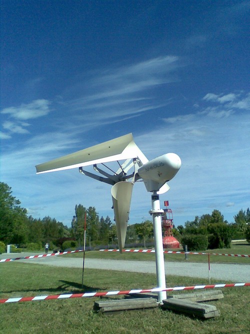

Pour limiter la vitesse, une idée (que j'ai vue sur le net mais ne retrouve pas) c'est de mettre les pales en aval, avec juste un contrepoids à la place de la girouette, et de faire des pales souples, ou articulées avec un ressort, qui plient vers l'avant (plutôt l'arrière ?...) sous l'effet du vent trop fort, diminuant automatiquement la surface au vent.
Bonjor dédé,
Tu parles sans doute d'une éolienne de ce modèle :
Il y en a une installée près de chez mois. Il semble qu'elle est évoluée avec des pâles articulées qui changent leur profil avec le vent.
J'irais la prendre en photo ou la filmer.
