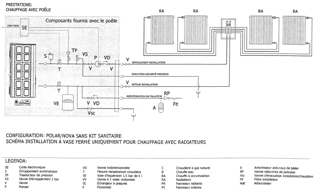

Ouaip , vraiment bien ta description .
Pour ma part : j'ai trouvé une regulation d'ocas : sv matic 331db ( http://covadis-chauffage.com/chauffage- ... S%20HK.pdf )
( http://www.priceminister.com/offer/buy/ ... ation.html ) ( 140 euros ) qui me régulera mon plancher chauffant .
Et pour le system complet : lien n°1 schéma n°2 , sans vanne thermostatique de retour.
Quand vanne trois voies fermee , énergies vers le ballon tampon et accumulation (tamponne ).
Je pense que ce binz va pouvoir faire tenir le poêle sans l'arréter .
Qu'en pense tu CDSLO? et les autres aussi . ...

La régulation dont tu parles est une régulation de chaudière. J'ai eu pratiquement la même dans la maison que j'avais avant. La question de Christophe est pertinente. Comment se fait la régulation de ton poêle? Il y a de forte chance que cette SV Matic fasse double emploi avec la régulation déja présente sur ton poêle. Le lien suivant est le shéma préconisé pour une installation avec mon poêle et il y a beaucoup de possibilités de réglages par la carte électronique.
https://www.econologie.info/share/partag ... lation.jpg On peut voir tout l'équipement déjà inclu dans le poêle (la partie dans les pointillés à gauche). Je ne pense pas que ta régulation amènera beaucoup + si ton poêle à la même chose.
Je ne pense pas que le poêle à granule soit fait pour fonctionner sans arrêt. La consommation de granule serait trop importante. En plus, si tu mets 1 ballon pour l'accumulation, il y a des chances pour que le poêle ai besoin de tourner longtemps pour chauffer la masse d'eau, et alors là! bonjour la T° dans la pièce ou se trouve le poêle. Si tu veux fonctionner comme ca, installe plutot une chaudière à granule et met 1 poêle à bois pour l'agrément et l'appoint, ou une chaudière au gaz et 1 poêle à granule pour l'agrément et l'appoint.
Tout d'abord bravo pour tes notes claires .
En fait ma régul SV MATIC va surtout servir a réguler ma vanne trois voies par rapport a la température extérieure , et au mode confort/réduit.
Pour le ballon tampon , c'est que je veux comander le poele séparement pour qu'il s'arréte entre 10H et 14h quand il y a guerre de demande , et donc le ballon tampon prend le relais .
Le vendeur du poele n'a pas de sonde de température interieure maison a me proposer , alors que j'ai vue dans le manuel du poele Edilkamin idrofox qu'il y avait une borne fait pour . . . par souci de garanti du poele je ne vais pas y toucher la premiere année .
Un truc qui va surement te faire hérissé les cheveux : j'habite dans le sud est de la france , donc température ext hivernale raisonable , mais nous avons des grosses variation de température : -5 la nuit et 10 la journée . C'est qu'on ai frisquet nous les sudistes ! Arrivé a Lyon on s'est trés approché du pole nord , au dela , c'est mission Ushuaila extréme ! Bon j'éxagere ...
Pour le ballon tampon si ça peut donner des idées : je compte mettre tout simplement un ballon d'eau chaude sanitaire récuperé gratos ( c'est isolé et c'est étanche et tient a la pression) , on en trouve deux par jour jeté chez les ferraileurs ...
Tu n'aurais pas une maison bioclimatique méchament isolée ? Car ton besoin en énergie a l'air vraiment trés raisonable ...
Ps : le matos déja présent dans le poele a mon avis sert uniquement pour la sécurité et le bon fonctionement de celui-ci ....
D'ailleurs en commencant a comprendre un peu le systeme chauffage , je me demande pas si il vendent pas leur matériel un peu cher au vue de leur prestation rendu ( 4000 euros HT quand même le BB ... et miam le crédit impot ) .
