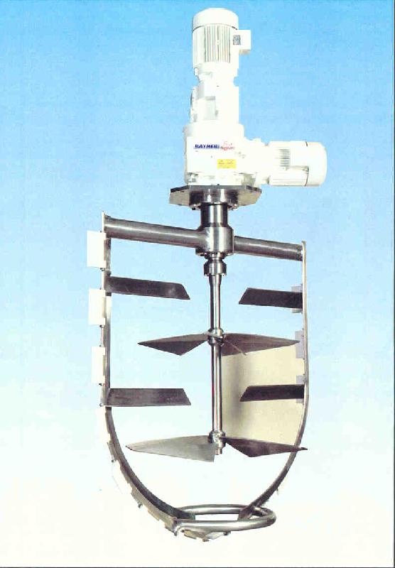

Détrompes toi, il n'est pas nécessaire de tourner rapidement, il faut simplement que les palettes rencontrent une résistance importante, donc un assez grand volume de liquide avec des palettes de surface importante (c'est pour ça que c'est plus compact dans l'huile).
patrice24 a écrit :Auriez vous un modele du genre à me montrer?? :mrgreen:
Désolé, non.
Mais ça pourrait ressembler à ceci en remplaçant les moteurs électriques par des transmissions depuis la roue du moulin.:
