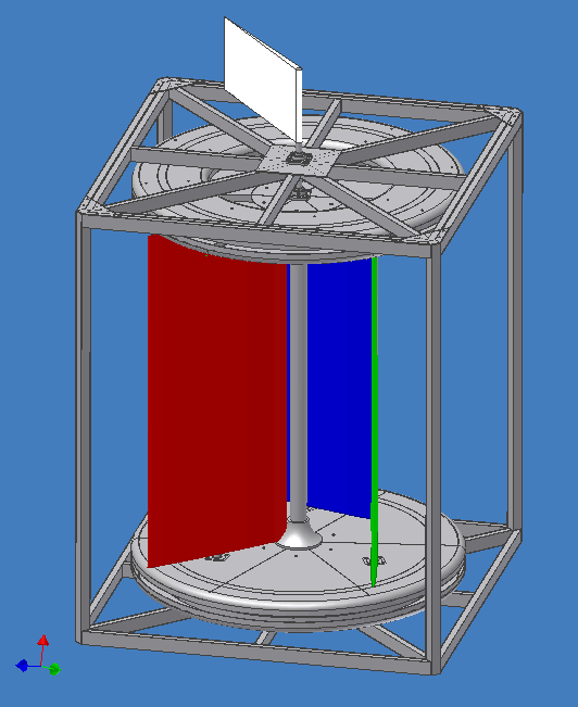

Peut tu regarder cette éolienne et me donner tes commentaires.
Merci!
http://eolienne-alternateur.com/

Ce que je peux dire à première vue:
- c'est une éolienne à trainée différentielle
- périodiquement, elle déploie et remet ses pales tranche au vent.
- c'est une éolienne à axe vertical.
Pour tout te dire, elle me rappelle beaucoup celle de Eolprocess
Messages : 19863
x 7882
Message non lupar Remundo » 18/08/09, 16:32
Cette page est pas mal
http://eolienne-alternateur.com/mecanique%2002.html
Elle montre le mécanisme d'orientation des pales... ça sent l'épicycloïde :idea:

toutes ces eolienne a axe verticale sont de la fausse simplicité
en naviguant avec un bateau a voile on comprend tres vite que la meme voile ne peut pas etre efficace dans toutes les direction : c'est en vent de travers que ca donne le plus de puissance
en vent arriere c'est mauvais : il faut augmenter la surface au maximum pour avoir moins de puissance qu'une voile plus petite en travers
bien sur vent de face c'est competement nul
en vent de travers ca peut avancer plus vite que le vent : donc si la pale marche bien en vent de travers dans ce genre d'eolienne , ca sera completement nul dans la partie vent arriere
il n'y a pas a tortiller du cul pour chier droit : la bonne eolienne ou les pales font toujours du vent de travers est l'eolienne classique que l'on voit partout
l'eolienne classique est celle qui donne le plus de puissance par KG de matiere utilisé
c'est aussi celle qui donne le moins d'effort sur son support : je suis toujours surpris de voir conseiller les eolienne a axe vertical sur les toit d'immeuble , c'est celle qui font les plus gros effort et il n'y a aucune solution pour reduire l'effort en cas de trop grand vent
l'eolienne classique fait de la puissance et donne un gros effort sur le mat quand elle tourne bien : l'effort depand de la surface du disque balayé par les pales et non de la surface des plales : quand le vent est trop fort il suffit de l'arreter pour que les effort soit beaucoup plus faible

Il y a des choses simples sur les eoliennes qui meritent d'etre souvent rappellées.
Cette eolienne a une surface de 2.7 m²
La puissance du vent dans cette surface est :
a 10 m/s => 1/2 x m x S x V x V x V => 1388 Watts
En admettant un rendement de 30% (eolienne type drag) cela donnes une puisance utile de 416 Watts
Elle est donc de la classe des 500W, ce qui est loin de meriter un construction aussi compliquée. C'est l'equivalent d'une Air-X bien connue .....

Étudiez bien cette éolienne, depuis trois jours que je m'y acharne et je crois qu'elle peut débiter beaucoup de watts pour un emplacement réduit, elle ralentit le flux d'air au max et retire beaucoup de couple, il y a 2 pales toujours en travail sur 360 degrés et 3 sur une bonne partie d'un tour. Les éoliennes a hélice ont baucoup moins de trainées, donc récupère moins de watts.
De plus il n'utilisent aucun entrefers, que des bobines et des aimants, pas de réducteur, courroies ou autres.
