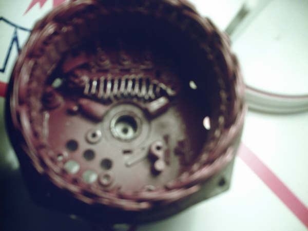

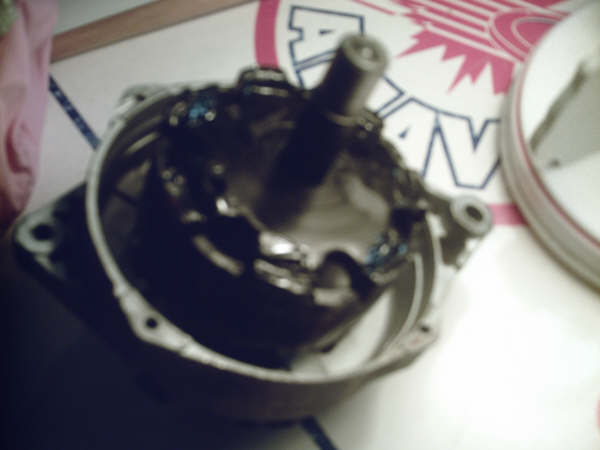

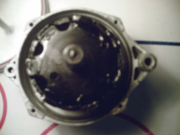

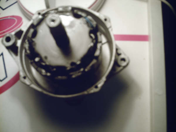

bon aussi jai installez sur mon eolienne un systeme qui fait que par temps fort eolienne monte vert le haut et revien quand le vent se calme avec un ressort le principe est bon je lai tester jai eu des vent de 90 kmh et ca tenue le coup meme les pales je vais essaye de vous envoyer les photo de cette eolienne alternateur les pale le support le tout si je reusssi a envoyer ca sur le forum
