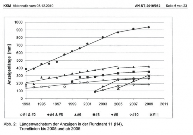

... ce d'autant que ça n'enlève en rien la cause principale que le monde du nucléaire occulte évidemment. Qui est le fait de l'usure prématurée des centrales, qui ne peuvent pas – au plan de la physique elle-même – résister aux fortes contraintes qu'on leur fait subir par exposition aux radiations, avec le temps...
Extension inexorables des fissures:
(par exemple à la centrale de Mühleberg, de type assimilé à Fukushima)
Source: ...>
Ils en sont actuellement à installer des "tirants d'ancrage", bricolage qui consiste ni plus ni moins à constater qu'ils ne peuvent rien faire que tenter réduire le développement des fissures:...>, pire, par ce biais, les opérateurs voulaient arriver à se passer des contrôles sur les soudures!!!
... ainsi ils ne peuvent QUE constater les fissures et autres dégradations qui se propagent et sont bien connues dans le milieu du BA. Véritable cancer des matériaux.

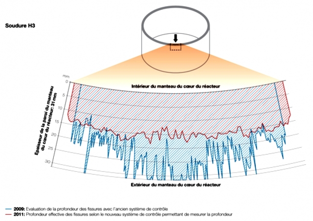

Pendant ce temps à la centrale....:
Forces Motrices Bernoises, en charge de la centrale nucléaire de Mühleberg a écrit :Lors de la révision annuelle 2011, le manteau du cœur du réacteur de la centrale nucléaire de Mühleberg (CNM) a été inspecté au moyen d’un nouveau système de contrôle permettant une mesure précise de la profondeur des fissures. Résultat: contrairement aux suppositions faites jusqu’à présent, aucune fissure ne traverse le manteau du cœur du réacteur. Par ailleurs, les fissures existantes ne se sont pas étendues, ou alors très faiblement.
https://kernenergie.bkw-fmb.ch/manteau- ... cteur.html
:mrgreen:
Vous n'y êtes pas les gars, les nouvelles techniques ont juste pour objectif d'augmenter le rendement et ...de minimiser les fissures: en parlant ce celles du manteau alors que le gros problème non résolu est celui de la cuve du réacteur elle-même!!!

Message non lupar Flytox » 08/08/12, 14:53
Les conditions du contrôle Ultrason et l'accès ( encombrements) à la surface pour les traducteurs ne sont malheureusement pas précisés. Dans ce matériau et cette épaisseur le contrôle US n'est normalement pas des plus problématiques. Habituellement on est capable d'une erreur de 1 voire 2 mm (en étant méchant) ce qui a très certainement permis de valider cette technique de contrôle en amont pour valider cette pièce.
Et puis tiens , patatras ! Içi il s'agit d'une erreur de 15 mm ! Ou la première mesure était complètement bidon....ou alors c'est la seconde
mais il y a au moins une validation qui est bidon. :mrgreen: :evil:
