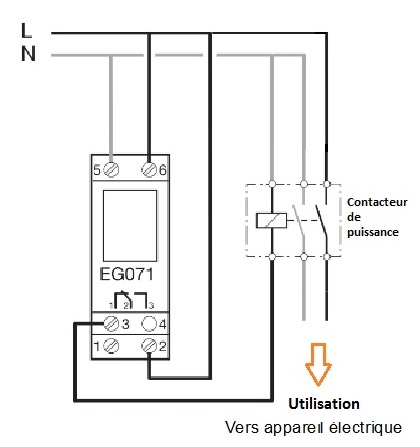

Sur le schéma L=phase et N=neutre, l'appareil ne peut supporter une charge trop élevé donc tel qu'indiqué sur le schéma tu dois mettre un contacteur en sortie et sur ce contacteur tu applique la charge sur les contact indiqué en gris et noir.

Bon ton fil rouge avec rien dessus doit se brancher sur la borne #3 et le noir sur le noir à l'entrée de la minuterie mais si ta charge est trop élevé ça va pas fonctionner longtemps car cette minuterie contrôle certes mais n'est pas conçue pour la puissance, et doit avoir un contacteur sur sa sortie, que branche tu en sortie comme charge?

Et pour illustrer Alain G
Je t'ai retracé le schéma de branchement que tu doit réaliser avec un contacteur de puissance (commande d'un radiateur par exemple)

Donc à priori je vais être obligé d'investir dans un contacteur de puissance qui va être entre l'horloge et la résistance ?

Entre 1 et 3 tu as un contact inversé, et tu devrais déjà vérifier avec un multimètre si tu as bien du contact entre 2 et 3 et si le contact est inversé entre 2 et 1.
(important si c'est du matériel de récup, pour vérifier la sortie de ce contacteur)
Tu vérifie a l'ohmmètre en ayant débranché les fils de sortie 2et3
