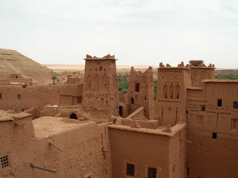

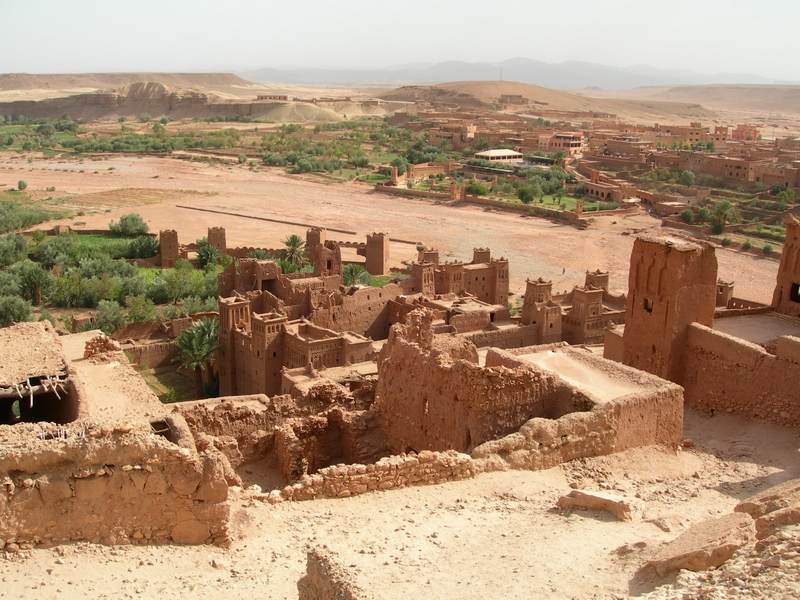

Bonjour à tous
Peux pas résister au plaisir de vous faire partager ces images de Kasba Marocaines en pisé. La plupart sont du village de Ait Ben Adou et on plusieurs siècles. Avec un cagnard d'enfer dehors , il fait " bon" dedans.
Oui, magnifique.
Cela illustre bien ce que l'on peut faire en pisé. Même si c'est au Maroc... et si il y a déja quelques temps...
