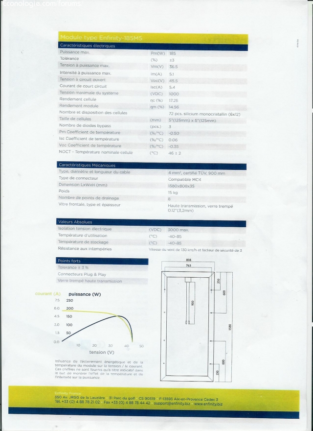

Voici les caractéristiques des panneaux "chinois", ...sont 'ils valable pour le prix ?
Avec une installation de 7700Wc le vendeur me conseille un seul onduleur , a t'il raison?
Merci et bonne soirée

par elephant » 29/10/09, 20:58
1) la datasheet, c'est une chose, les feuilles de test , c'en est une autre
2) oui, si c'est un onduleur triphasé: au delà de 5 KWC, les gestionnaires de réseau exigent la réinjection triphasé., sinon, il faut 3 onduleurs.
Ton réseau est il un reseau 230-400 avec neutre ????
( ce qui permet d'utliser des onduleurs "transformer less" moins couteux.
