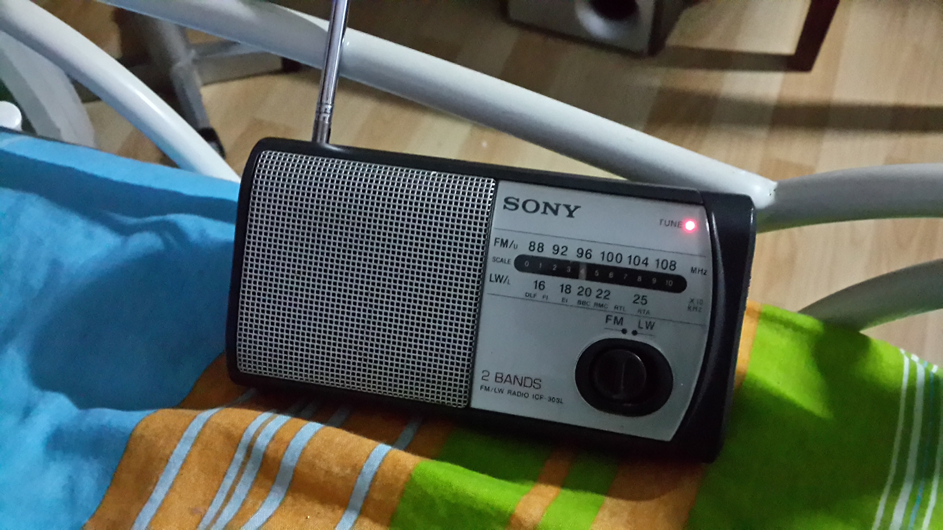

— Me revoilou !
— Regardant à nouveau dans un bac de recyclage de ma grande surface “favorite”, je vois une antenne qui dépasse… Je tire dessus, et que voilà ? Ceci :
(La radio est en fonctionnement !)
— J'ouvre la trappe à piles et j'y vois ausi les piles dedans, encore bonnes ! Je les teste : 1,5V chacune !
— Je démonte la petite radio, et je vois immédiatement la cause de la panne :
— Le circuit imprimé est cassé au niveau de la prise casque. Immédiatement, une goutte de colle cyanoacrylate et un renfort de l'autre côté du circuit plus tard, je gratte les pistes de connexions du haut-parleur, j'y soude deux brins de fil de cuivre, referme la radio et… y'a du son !
— Je me paie même le luxe de refaire l'aiguille indicatrice d'accord que je colle avec un rien de colle thermofusible !
— Et voilà une bien jolie petite radio qui peut se révéler utile les jours de cyclone ! On appelle ça une “radio-cyclone”, chez nous !
