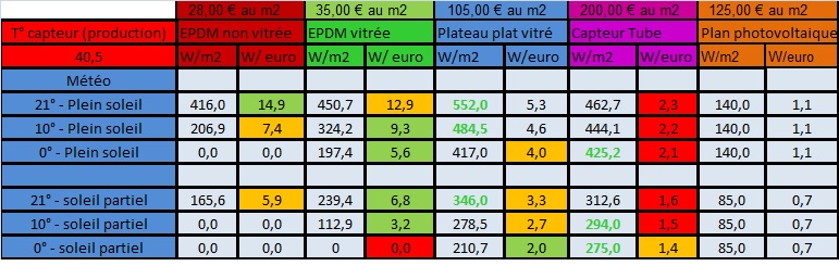

je persiste à croire qu'il vaut mieux pour l'instant utiliser un onduleur injecteur "rerouteur" qui utilise de l'énergie noble inutilisable à l'instant T pour le "rerouter" dans le cumulus (interdit par les fournisseurs d'électricité mais redoutablement efficace et pas si coûteux) que de diviser par 2 le rendement d'un PV pour alimenter une résistance bricolée dans un cumulus bricolé pour chauffer de l'eau.
J'ai fait un tableau comparatif des meilleurs moyens solaires pour chauffer de l'eau à 40,5° .
Juste à regarder la colonne EPDM non vitré par temps clair 10° extérieur on arrive à produire 200 W/m2 avec un delta T de 30° (production d'eau à 40°) et ceux dans une grande plage d'orientation. Imaginons vouloir juste préchauffer l'eau du réseau à 20° (on aurait alors même par 0° extérieur une production de 400W en pratique et quasiment du lever au coucher du soleil.
Je dirai que même en plein hiver il serait plus simple et plus efficace d'utiliser des nappes solaires (simple et bon marché) pour préchauffer l'eau du réseau entrant à 7-8° et l’amener sans circulateur et sans système dans un premier cumulus de récupération par stratification et en remplaçant la résistance par un échangeur bricolé. Il n'y aura pas bien plus de bricolage mais plus de contrainte de placement des différents éléments et ce sera plus efficace et moins coûteux ainsi.
System qui produira aussi de l'eau chaude à bonne température durant une grande partie de l'année.
