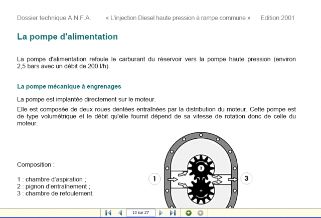

compter tout ce qu'il y a comme reste de gasoil dans le véhicule, c'est bien, mais le mélange ne va s'effectuer que dans le réservoir, ce qui est dans le filtre, même si une partie revient au réservoir en roulant, globalement, presque la totalité de ce qui est dedans va dans la pompe à injection ... mais ça représente des broutilles, reconnaissons-le.
Je pense que c'est plutôt le contraire, il y a beaucoup plus de carburant qui retourne au réservoir que ce que consomme la pompe à injection.
http://www.educauto.org/Documents/Tech/ ... EL/hdi.pdf

Message non lupar oiseautempete » 08/07/10, 08:05
En effet et si ce n'était pas le cas, il y aurait forcément des variations de pression, donc de débit au injecteurs, ce qui n'est pas acceptable...
