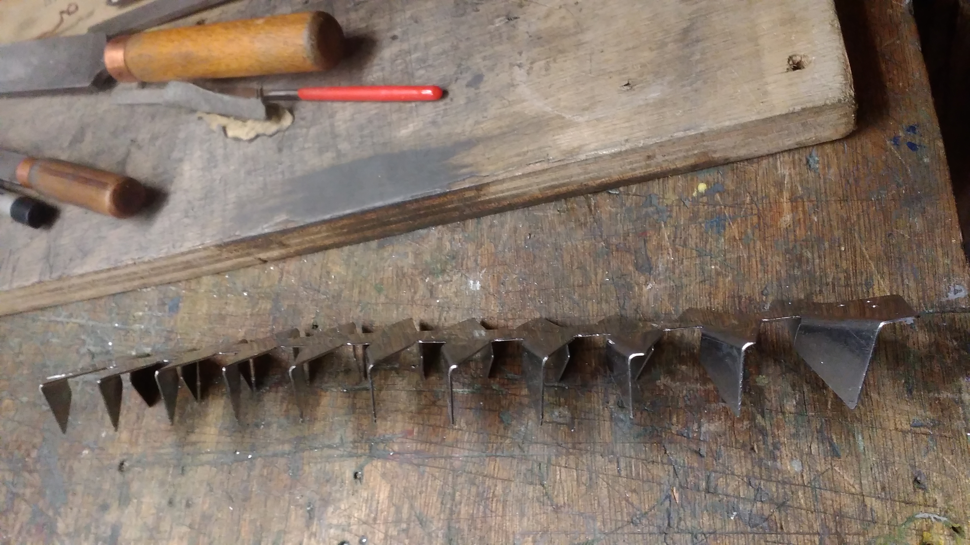

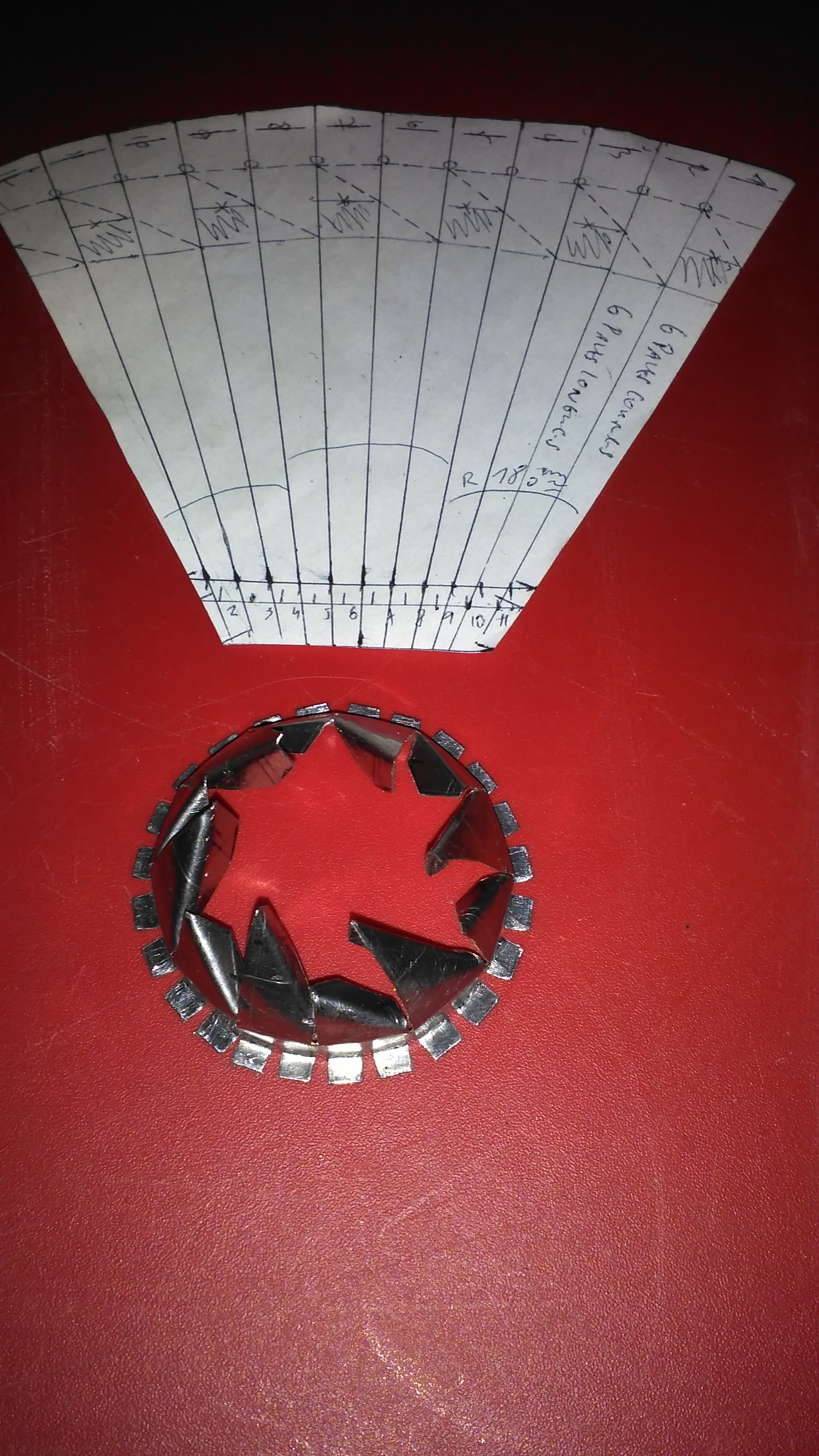

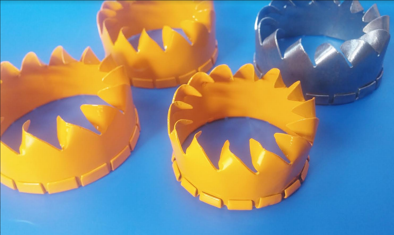

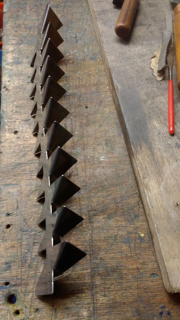

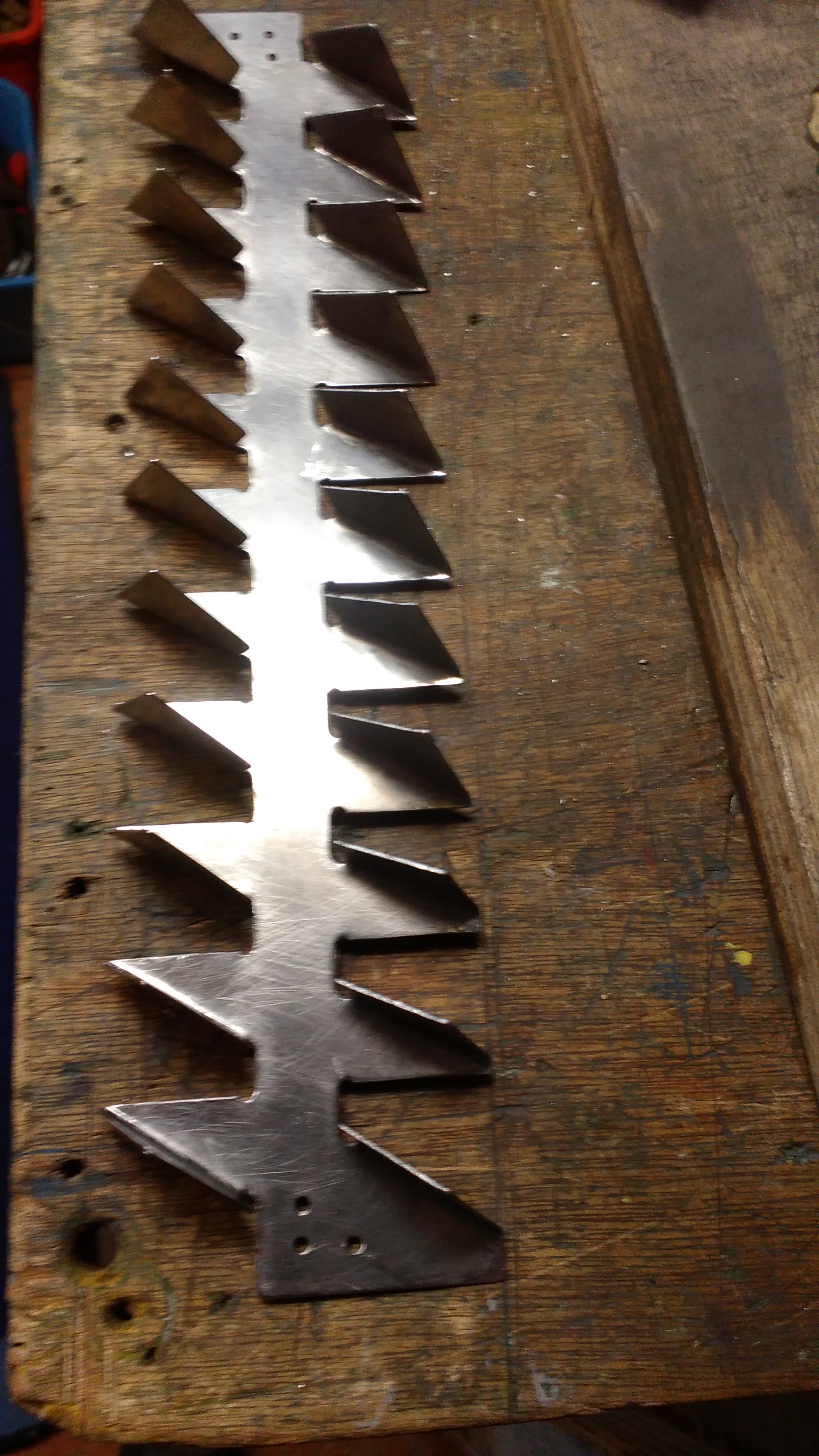

Re: Un turbulateur économiseur de carburant : A-V-E-C
bonjour voici quelques photos, avec des méthodes de pliages des cyclones doubles pales, qui peuvent être logés près de coudes, dans les durites d'admission d'air...car on peut légèrement plier les pales en bout..(sans excès)
chacun peut copier et réaliser de tels cyclones...

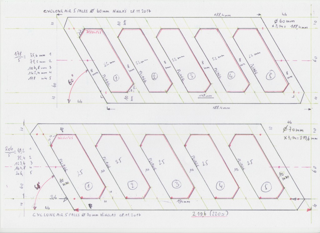

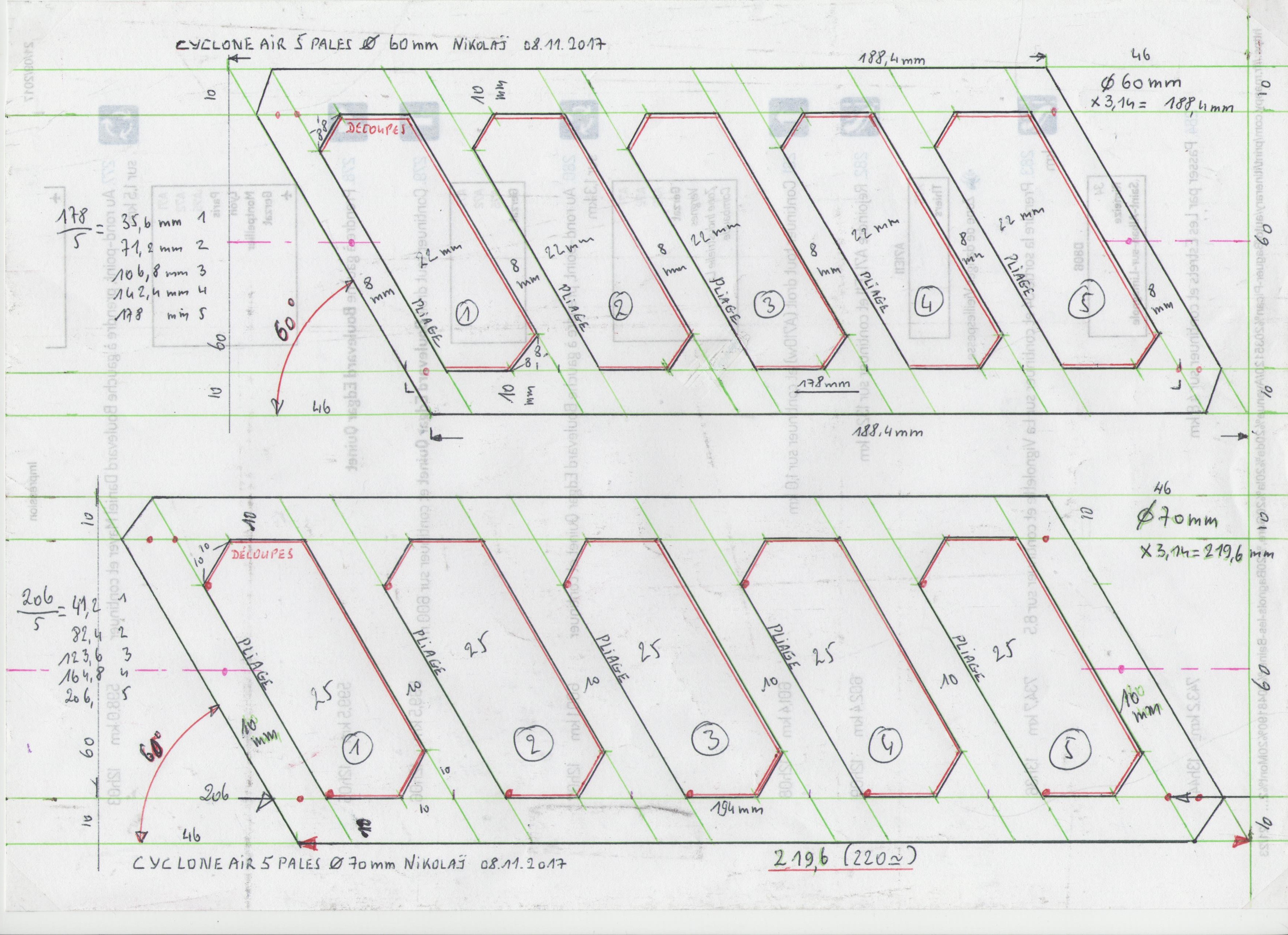

bonjour voici le projet de mes nouveaux CYCLONE AIR pour un diamètre de 60 mm+/- et de 70 mm +/-
j'autorise la copie de mes modèles à but non lucratif, et si des professionnels veulent les copier, ou s'en inspirer, et en fabriquer, alors ok, à condition de me contacter pour les essais et résultats obtenus...

Bonjour et merci pour ton courage et reportage avec des photos de cyclones air de grandes qualités, et de fabrications très soignées... et moulées sur gabarits très précis...Je pense que tu dois parler de Eric Martins...il doit être un super mécanicien, j'ai eu contact avec lui par mail...(sud de la France) je n'ai pas testé ses fabrications (coût par cyclone variable, car du sur mesure) , mais d'autres modèles que j'ai créés, pour les tubes d'admission d'air, ainsi que très près du turbo...difficile à fabriquer car conique au plus près du turbo, j'ai du faire un développement du périmètre conique...car l'acier inox était très résistant, mais non cassant...
Cf.
https://www.youtube.com/watch?v=q2oZzVJZT6w
https://www.youtube.com/watch?v=8AoPS46Kbm4
