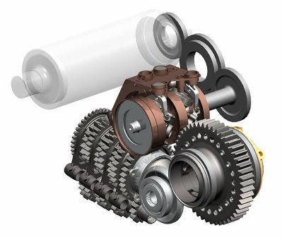

Moteurs spéciaux, brevets, réduction de consommation de carburantMachine à pistons rotatifs à battement contrôlé (MPRBC)
Messages : 9232
x 439
Message non lupar Remundo » 26/06/08, 17:07
Salut tout le monde,
Un article qui ne laisse pas indifférent à de nombreux égards sur l'homme à l'origine du concept MCE-5
http://www.invention-europe.com/Article626353.htm
Je n'en retiendrai ici que les réductions (avancées par MCE-5) de consommation liées à l'utilisation d'un taux de compression variable et la suppression des frottements piston/chemise (2 axes majeurs dans le concept PRBC)
MCE-5 a écrit :MCE-5, le moteur qui réduit vos consommations de carburant
Le MCE-5 est un moteur à taux de compression variable. Une roue dentée à hauteur du piston permet d'abaisser la pression et la température de combustion, et de contrôler le taux de compression. La réduction de la consommation de carburant varie de 20% à 35% selon la puissance du véhicule. En fin de premier semestre 2008, 25 M€ ont déjà été investis pour son développement, 15 M€ supplémentaires seront engagés d'ici fin 2009. La société MCE-5 à Lyon (pdg : Jean-François Roche ; directeur Vianney Rabhi), emploie 20 personnes dont 15 ingénieurs. Elle n'a pas encore gagné le moindre euro. Elle devrait commencer à s'autofinancer en 2010.
La partie financière donne le vertige....... :P

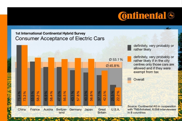

Petite relance estivale sur l'hybridation des véhicules avec ceci
Doc de synthèse:
https://www.econologie.info/share/partag ... Y6SM8A.pdf
Continental International Hybrid Survey a écrit :Hanovre/Vienne, le 27 juin 2008. Fait surprenant: les automobilistes du monde entier font
preuve d'un grand intérêt pour les voitures électriques et les véhicules à propulsion hybride. Au
total, 36 % des personnes interrogées seraient prêtes à acheter une voiture à propulsion
hybride, 45,8 % seraient même intéressées par l'acquisition d'une voiture électrique. Dans ce
contexte, ce sont la hausse du prix des carburants et des aspects environnementaux qui jouent
un rôle de moteur. C'est ce qu'il ressort d'un sondage représentatif de Continental, grand soustraitant
international de l'automobile ; il s'agit de la première étude de ce genre, auprès de plus
de 8 000 automobilistes sur 8 marchés internationaux importants. "Cette tendance constitue un
vaste potentiel pour nous, sous-traitant automobile et fournisseur de technologies écologiques
de propulsion", a déclaré M. Neumann, Membre responsable de la technologie au sein du
Directoire de la société Continental AG, au cours d'une conférence de presse à Vienne en
Autriche.
Source : http://www.conti-online.com/generator/w ... ge_en.html
Je rappelle que l'une des vocations des moteurs SYCOMOREEN, dont la génèse a commencé il y a 5 ans, est d'être le plus compacts possibles (facteur 4 par rapport aux moteurs actuels à puissance égale) pour favoriser l'implantation des chaînes de tractions hybrides ainsi que leurs batteries.

Taux de compression variable, détente longue, calage variable des soupapes... comme un petit goût de MPRBC :?:
Petite coïncidence concernant le choix technologique illustré, il se rapproche énormément de celui du moteur siamois d'Edouard Bonnefous. Je vous invite à découvrir pour la culture son concept "Tornade" , site synthétique, bien illustré avec vidéos CAO
http://www.chez.com/ebmoteur/

Le MPRBC propose pour sa part, comme système ultrasimple et finalement efficace, l'utilisation d'une chambre du moteur en compresseur/moteur pneumatique.
Fonctionnement:
- Si freinage, calage des soupapes sur la compression vers le réservoir d'air comprimé,
- Si accélération, calage des soupapes sur "la vidange" du réservoir d'air comprimé

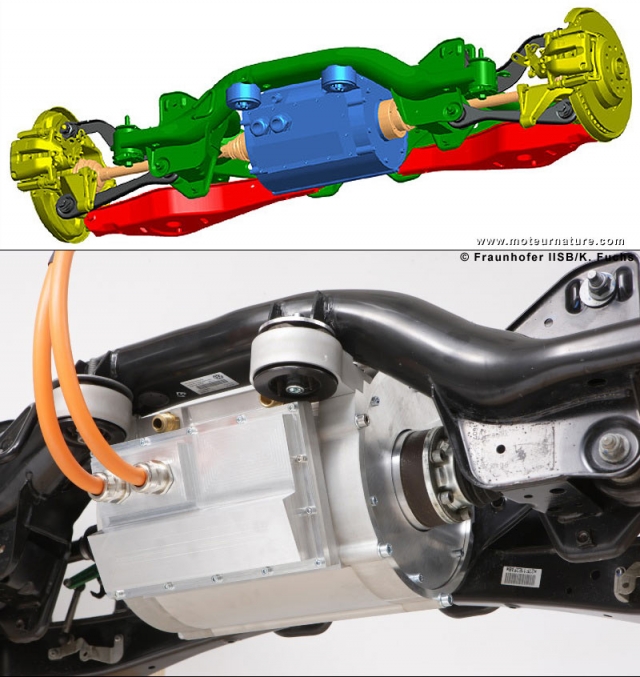

Et Audi modifie son train roulant arrière à titre expérimental sur une TT
http://www.moteurnature.com/actu/uneact ... s_id=23825
Moteur Nature a écrit :Considérant en effet qu'une écrasante majorité des voitures vendues en Europe sont des tractions avants, où l'espace sous le capot est très réduit, le projet est un train arrière avec un moteur électrique intégré. Cet élément serait suffisament compact pour être logé dans l'auto sans requérir de modifier le chassis,
Quel dommage que tout cela soit si timide... Cela fait presque 20 ans qu'on aurait pu le faire, certes avec des batteries moins performantes, mais sûrement avec gain énergétique... :idea:
Et autre gros bémol: le caractère rechargeable sur le secteur n'est pas à l'ordre de jour...
