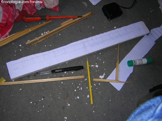

Aujourd'hui j'ai bricolé un peu, j'ai fabriqué un moule relativement peu résistant mais largement suffisant :
Pose des aimants sur le premier côté :
Lors de la pose sur le deuxième côté, les baguettes étaient trop épaisses, alors les aimants intérieurs d'un même compartiment se collaient, et des fois j'ai eu des réactions en chaine (plein d'aimants qui se rejoignent :x ) relativement peu sympathiques à remettre en place.
Ils font 5 mm de côté, avec 1 kg de force d'attache chacun, et même si j'ai pas fait de calcul de résistance,
ne me dites pas qu'avec 2 kilos d'attache sur le toit et les dimensions qu'ils ont (précisées à la fin) ils vont se barrer ^^, même à 130 j'y crois pas trop.
J'ai réduit l'épaisseur de la baguette et ça a bien tenu par la suite, et je me suis alors rendu compte que je n'avais pas séparé les compartiments, ce qui a été fait un peu tard :
Je l'ai rangé soigneusement, car si je le percute ça risque de foutre en l'air tous les aimants, et là je me transforme en super guerrier :evil:
Reste plus qu'à faire couler de la résine sans dépasser la hauteur des aimants dans le moule, sachant que 5 mm d'épaisseur est correct.
Pour info, les ailerons de forme delta font 40 mm de longueur et 20 mm de hauteur, et forment un triangle rectangle, ce qui est approximativement la forme la plus répandue dans les domaines automobile et aéronautique.
