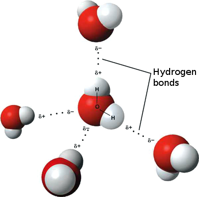

jonule a écrit :pour la sonde lambda, il y a un moyen de séparer H2 de O2 par le magnétisme.
ça se verrait sur de l'oxygène liquide par exemple, et pour imager, meme un filet d'eau est sensible au champ électrostatique.
Prouve le... et il ne faut pas confondre un champs magnétique et un champs électrique
C'est la molécule H2O qui est diamagnétique
O2 est équilibré http://fr.wikipedia.org/wiki/Oxyg%C3%A8ne
et H2 aussi me semble t il http://fr.wikipedia.org/wiki/Hydrog%C3%A8ne
O2Électronégativité (Pauling) 3,44
Chaleur massique 920 J/(kg·K)
Conductivité électrique — S/m
Conductivité thermique 0,02674 W/(m·K)
1e potentiel d'ionisation 1 313,9 kJ/mol
2e potentiel d'ionisation 3 388,3 kJ/mol
3e potentiel d'ionisation 5 300,5 kJ/mol
4e potentiel d'ionisation 7 469,2 kJ/mol
H2
Électronégativité (Pauling) 2,2
Chaleur massique 14 304 J/(kg·K)
Conductivité thermique 0,181 5 W/(m·K)
1e potentiel d'ionisation 1 312 kJ/mol
Dipolar nature of water
model of hydrogen bonds between molecules of waterAn important feature of water is its polar nature. The water molecule forms an angle, with hydrogen atoms at the tips and oxygen at the vertex. Since oxygen has a higher electronegativity than hydrogen, the side of the molecule with the oxygen atom has a partial negative charge. A molecule with such a charge difference is called a dipole.
OUCH, OUILLE, AÏE, AAHH! ^_^
