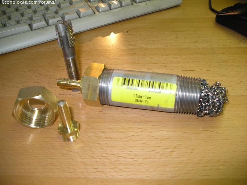

Les photos de mon "flamme arrestor" :
C'est un tube galvanisé de 10cm de long fileté aux 2 bouts en 26x34 (ça se trouve comme ça chez leroy Merlin), avec 2 bouchons femelles 26x34 que j'ai percé et taraudé pour pourvoir y mettre les 2 embouts en 12x17 diamètre 8mm. L'éponge inox est au rayon vaisselle de votre supermarché
J'ai pas encore mis de téflon pour l'étanchéité, mais ça vient
