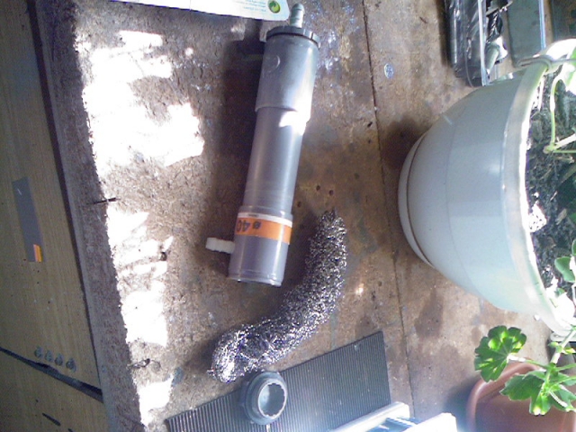

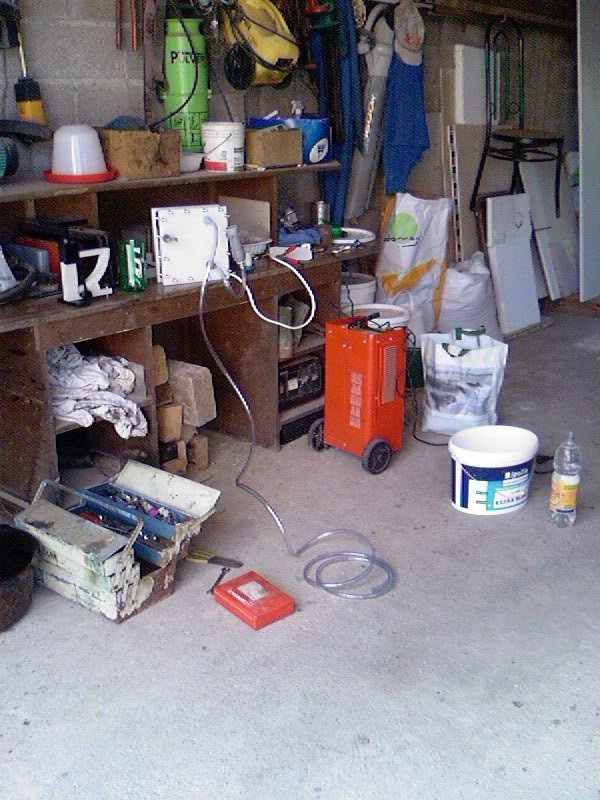

Pareil (à la louche) avec un 7-cells et KOH... (tests en 2006!)
Input : 30 A sous 12 V soit 360 W
Output : 2 L/min soit 120 L/h
Ratio : 3 Wh/l
Evidemment, c'est pas mon alternateur qui crache ça...
Photo 1 : Les plaques extérieures (acrylique?? 3 épaisseurs collées ensemble pour obtenir des plaques rigides)
Photo 2 : Les plaques d'inox avec des joints découpés dans un film de PVC épaisseur environ 5 mm
Photo 3 : Vue assemblé
Photo 4 : Vue assemblé
Photo 5 : Flame arrestor
Photo 6 : Flame arrestor et tube d'alimentation
Photo 6 : Les différentes élements
Photo 7 : Situation des éléments pour le test
Vidéo : remplissage d'une bouteille de 2L en environ 1 minute (temps de la vidéo)
http://video.google.fr/videoplay?docid=2318853237057432570
Voilà ! Vous savez tout mais ça commence à dater...
Bon courage à tous !
PS : c'est une electrolyse classique! Ca a le mérite de fonctionner mais cela n'a rien de transcendantal au niveau rendement... j'estime avoir fait le tour de cette voie là...

Message non lupar elephant » 10/04/08, 20:05
+1, cher Misterloxo:
c'est une très belle réalisation, mais, en effet, 120 litres par heure, çà fait royalement 10 grammes de H2 à l'heure, c'est insuffisant pour améliorer la vitesse de flamme !
