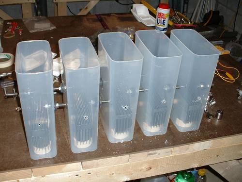

Le chalumeau c est une chose l electrolyseur c est un autre domaine .
J en ai plusieurs mais celui que l on aperçois sur les photos est un appareil acheté chez un fabriquant ,comme je ne veux pas lui faire de pub je masque l appareil .
Faire un electrolyseur n est pas compliqué les plants sont disponible sur le site de Naudin Jean Louis entre autre .
Il est conseillé de laissé l electrolyseur pendant une semaine sous tension mais sans eau pour améliorer sont efficacités .
Je suis entrain de testé ce point .
720 watts est un minimum il vaux mieux prévoir plus ,pour quelqu un qui dispose de la soudure argon et de la tôle inox pas cher .
Des plaques de 20 cm*30 cm les une après les autres ;le silicone est parfais pour l étanchéité entre les plaques des la tige filetée plastique . de 2 à 4 voltes pour une cellule et le tour est jouer .
Sur les photos le tube cuivre sert à éviter le retour de flamme vers l electrolyseur un clapets ordinaire n est pas suffisant .
Si tu veux d autre renseignement n hésite pas

bobono a écrit :Il est conseillé de laissé l electrolyseur pendant une semaine sous tension mais sans eau pour améliorer sont efficacités .
Salut Bob
en voilà une bizarrerie !
laisser les plaques sous potentiel de 3V dans l'air pour faire quoi au juste?
Oui pour la puissance, il me faudrait du 1500/2000W pour un chalumeau honnête, soit environs 10A
J'envisage 80 plaques d'environs 20x40cm en série dans un réservoir non métallique, certainement du plexi de 10 ou 15mm
quel écartement as tu entre plaques? 3mm?
par pitié, utilise du polycarbonate ! ( lexan - makrolon ) 6 à 8 mm suffiront, je pense. A température ordinaire, çà s'usine au petit poil, sans se fendiller, çà se taraude, çà se colle bien, etc...

oui, oui, je pense même qu'il sera en verre
le polycarbonate se trouve où?
et puis, il faut que je règle l'approvisionnement de 80 plaques de 40x20cm... pas gagné, faudra sûrement que je sorte des sous chez un inoxier

ben, tu as des commerçants spécialisés en matière plastiques, plaques, ondulés, tubes.
tu es un peu loin pour que je t'en recommande un
essaie les pages jaunes.
( attention une plaque 2500 X 1250 en makrolon, c'est 150 euros facile, si pas 250 ou 300 )

Pourqoi deux electrolyseurs disont de 10 plaques en 12 voltes produisent plus de gaz que 1 de 20 plaques en 24 voltes serie ?
Moralité .Il est préférale d avoir plusieurs electrolyseur et les mettres à produire en commun .
Pourquoi mettre les plaques sous tension à sec pendant une semaine . Mystere mais plusieurs il revienne en disant que c est très important alors je vais testé 2 eme jour .
J ai vue egalement sur un site Us des electrolyseurs serie fait tout simplement avec des tuyaux plastique en longeur .facile à mettre en oeuvre .
Re: Electrolyse ameliorée
bobono a écrit :Pourqoi deux electrolyseurs disont de 10 plaques en 12 voltes produisent plus de gaz que 1 de 20 plaques en 24 voltes serie ?
Il doit y avoir un probleme dans les mesures, ou le courant n'est pas le même.
De toute facon, 2 electrolyseurs de 10 plaques (9 cellules) sur 12V (tu voulais dire en parallele donc j'imagine ?), ça doit pas générer gaz car ça ne fait que 1.33V par cellule.
Encore pire pour 20 plaques (19 cellules) sous 24V : 1.26V par cellule

bobono a écrit :Pourquoi mettre les plaques sous tension à sec pendant une semaine . Mystere mais plusieurs il revienne en disant que c est très important alors je vais testé 2 eme jour .
Premiere fois que je lis ça ! Qui reviennent en disant que c'est très important ? Ceux qui font des tas de tests sans jamais afficher leurs mesures de débit ?
Alimenter un electrolyseur sans rien dedans ne peut que servir à rien, dans la mesure ou aucun courant ne circule, et que les plaques des cellules centrales ne voient meme pas une quelconque tension.
va savoir, ça se trouve les plaques se comportent comme une sorte de condensateur ?
