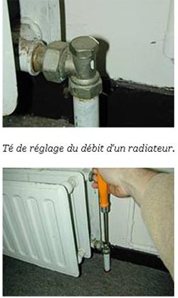

j'enchaine en expliquant comment procéder a l'equilibrage en débit.
d'abord il faut savoir que la puissance d'un radiateur n'est pas proportionnelle au débit: entre 50% et 200% du débit nominal, la puissance ne varie "que" de 80% à 110% de la puissance nominale.
par contre plus bas, dès que le débit tombe en dessous de 50% du nominal, les puissances s'ecroulent.
il faut donc assurer un débit minimum dans tous les radiateurs.
c'est fort de cette consideration que beaucoup de chauffagistes ne s'embêtent pas trop et reglent "tout a fond"
mais lorsque le circuit est "naturellement" déséquilibré parce que les longueurs de tuyaux sont importantes, les types et tailles de radiateurs assez variés, ça ne suffit pas, il faut equilibrer le circuit.
l'exemple ci dessus montre un cas de ce type avec des circuits multiples et des radiateurs variés.
la méthode accessible au profane sans appareils trop spécifiques que je preconise est la suivante:
-il faut procéder par temps assez froid si possible de maniere a ne pas surchauffer les pieces( au besoin: aérer)
-passer la V3V en manuel et la mettre entre la moitié et les 3/4 suivant la température extérieure.
mettre le circulateur sur la vitesse moyenne (pas de mode "auto" sur ceux qui l'ont)
ouvrir A FOND les robinets (pas les Té) de tous les radiateurs.
-attendre la stabilisation de témpérature des radiateurs.
-mesurer avec un thermometre a contact ou un infra-rouge la température du tuyau d'entrée et de sortie de chaque radiateur.
on peut utiliser efficacement un thermometre domestique avec sonde extérieure en mettant un peu de pâte thermique sur la sonde avant de l'appliquer sur le tuyau (la pâte pour microprocesseurs des PC)
-le but du jeu va être de régler les Té situés au pied des radiateurs pour obtenir la même différence de température sur tous les radiateurs
je préconise d'ouvrir a fond celui du radiateur le plus éloigné sur le circuit (celui-ci ne peut pas faire de by-pass :cheesy: ) et ensuite d'agir par demi-tour de réglage en commençant sur ceux qui ont les plus petites différences de température (plus gros débit)
si malgré vos efforts, certains radiateurs n'ont pas assez de débit (sortie trop froide) augmenter la vitesse du circulateur
inversement si vous voyez que vous etes obligé de fermer le Té du radiateur le plus éloigné pour obtenir un deltaT correct dans celui-ci, alors réduisez la vitesse du circulateur.
bon travail :cheesy:

@caritan.
sans faire l'equilibrage complet mais au moins pour avoir plus chaud (17° c'est un peu juste non?) fait le reglage suivant:
tu evalues a la grosse louche le nombre de metres de tuyaux entre la chaudiere et chacun des radiateurs.
ensuite tu ouvres a fond le Té de réglage du radiateur le plus loin et tu ouvres seulement à 30% celui du radiateur le plus proche
entre les deux, tu fais une regle de 3 pour les reglages de tous les autres radiateurs.
il faut raisonner en nombre de tours des Té de réglages (attention il n'ont peut-etre pas tous le même nombre de tours global)
par exemple:
-ton calcul dit que tel radiateur doit etre ouvert de 60%
-tu ouvres et tu fermes le Té a fond et tu vois qu'il y a 5 tours.
-tu l'ouvres donc de 5*0.6=3 tours
tu fais ça et la situation devrait s'améliorer.
