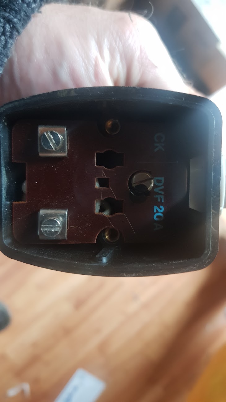

Et voilà la sonde VF20 HS : référence CENTRA BURKLE CK DVF 20A (Burkle ça ne s'invente pas ! Ah ces schleus !)...y a plus qu'à aller trouver une NTC 20K de contact chez mon plombier préféré...

Bon j'ai mis la sonde dans mon froc et elle descend pas sous les 38 kOhm...je pense qu'il fais plus chaud dans mon froc que 12°C...

Voilà c'était bien la sonde intérieure....
J'ai pas trouvé de NTC 20K à dispo pour la changer mais j'ai testé avec une NTC 10K et cela régule de nouveau "vers le chaud"...à priori le ZG 254 ne va pas prendre sa retraite tout de suite !

Christophe a écrit :Voilà c'était bien la sonde intérieure...
Sonde changée cet après midi...mais cela déconne toujours...
Sois ça régule 100% chaud soit 100% froid...et la pompe s'arrête de manière pas logique par rapport à l'horloge. Je pense que la régulation est cuite (Je crois que c'est la partie horloge qui déconne...car suivant comment je l'enfonce ça donne des trucs différents...
J'ai fais quelques recherche et voici la notice (en allemand) du ZG 254 (écrite en 1985 et 1995...elle a fait son temps...)
Je pense qu'il est temps d'abandonner, cela m'a couté 1 sonde.
