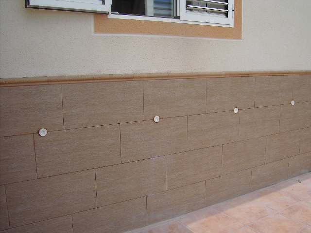

Suite à toutes les réponses de professionel, j'ai demandé à mes clients comment eux maintenant parlaient humidité.
En premier pour eux c'était un fléau dont le marché est très prisé par des grosses boutiques international qui arnaque ses clients et on font une idée négative.100 % de mes clients n'avaient pas confiance avec le procédé de drain par depression, ils pensaient que c'était un gadget, certain une escroquerie, aujourd'hui le résultat est très satisfaisant tous disent que leur première impression était fausse et qu'ils sont tous satisfait du SPI c'est son nom en Espagne.
Ceux qui avaient des problèmes avec les sels n' en n'ont plus les murs repeind la peinture ne se soulève plus en clair je baigne dans le bonheur de satisfaction, je vous envoie des fotos.
Au moment de l'instalation des SPI .
Les appareils SPI en facade elimine l'humidité qui est dans le mur derriere le carrelage qui servait de masque, et surtout fausse orientation du client.

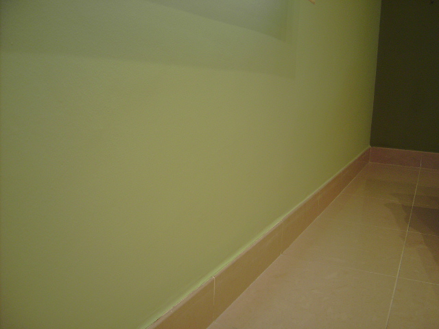

Cette foto c'est la même que la nº1 mais mur réparé et repeind 2 mois après, ce qui n'aurait pas été possible sans les SPI.
Bien content de vous faire partager ma joie, sans rien demander en échange seulement ma thèse se confirme et je m'orgueil des avantages des appareils.

Ma "comprenette" est que ça marche pour les humidités par évaporation et condensation répétées venant du sol à travers le mur, mais sans écoulement d'eau liquide par inondation directe, due à un mauvais drainage ou à une rivière qui déborde ou la nappe phréatique qui remonte trop haut.
En aérant et aspirant par des trous (et aussi par électromigration), cette vapeur humide remontant lentement dans le mur, il évite les recondensations et évaporations avec dépôts de sel destructeurs, au moins au dessus des trous, qui assèchent le mur.
Au dessous des trous, les sels dissous dans l'eau liquide qui arrivent en s'évaporant à un certain niveau en dessous des trous d'aspiration et d'assèchement, vont continuer à se déposer plus vite, vu l'évaporation plus rapide, et si c'est dans les fondations du mur, la force de ces sels, déposés peu à peu dans les fondations du mur, peut être catastrophique au bout d'un certain nombre d'années d'accumulation, fissurant les murs, comme la sécheresse de 2003 !!
Ainsi au lieu d'avoir cela à la surface du mur, comme sur les photos, on risque de l'avoir avec un grand retard, dans les fondations, aux endroit où l'eau avec des sels s'évapore, plus bas.
A mon avis, il serait bon d'aérer et assécher au voisinage des fondations pour que les sels ne se déposent qu'en dehors des murs et de leurs fondations.
Si on a une inondation par arrivée d'eau liquide par gravité, ce système n'évitera rien, mais asséchera plus vite, après fin de l'inondation.
