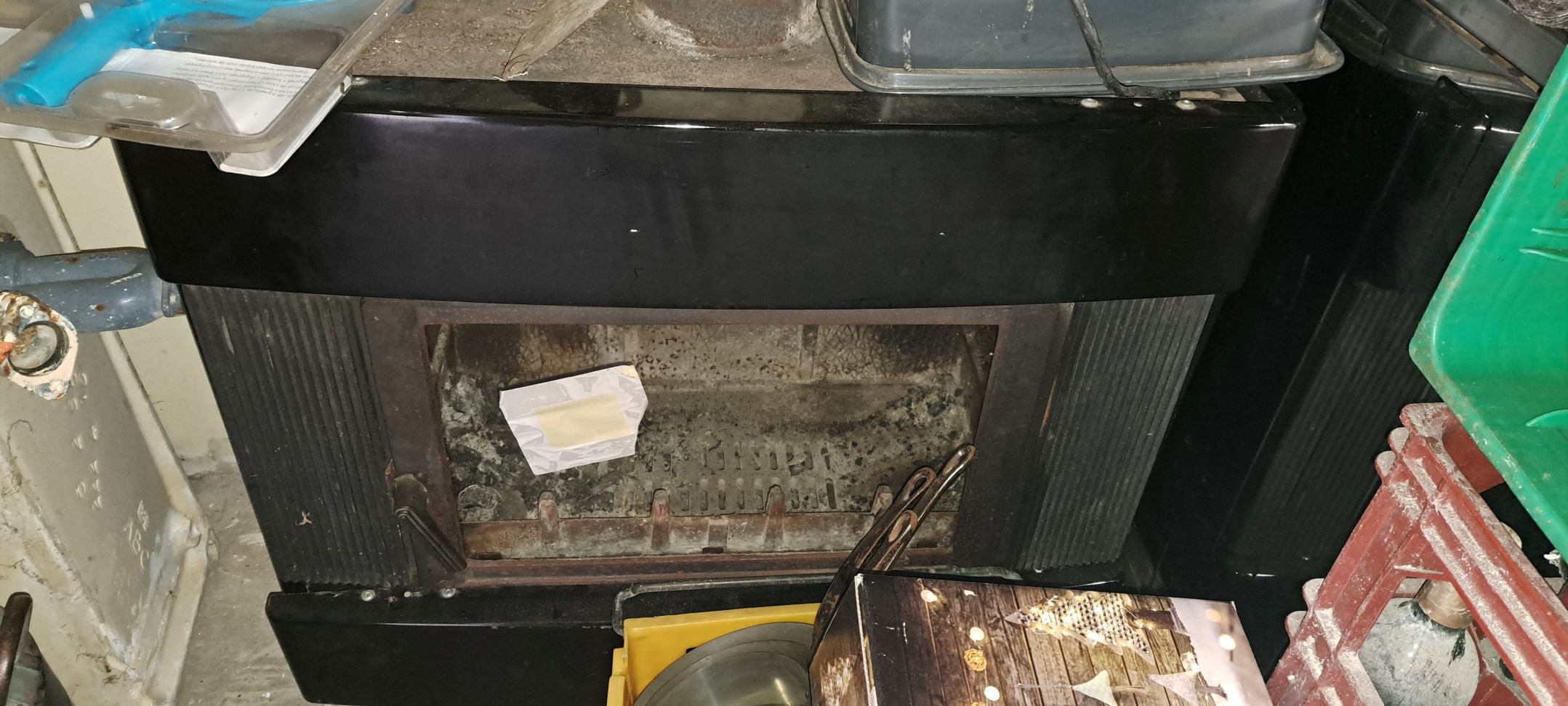

Est-ce qu'un insert de cheminée peut servir de base pour un poêle de masse ? je peux peut être en récupérer un...

+ Photo de l'insert de cheminée?

Bon, erreur de renseignement, c'est pas un insert c'est un poêle à bois.
J'ai pas les dimensions du foyer (trop de bordel devant pour pouvoir ouvrir la porte)
hors tout il fait 820 de large 740 de haut et 400 de profondeur

T'as déjà de quoi faire le chenet (à tailler à la meuleuse d'angle, il fera 25 cm x 40 cm au max)
Et puis t'as la vitre trempée à récupérer avec charnières et poignée pour fermer, le grand lux(e) (pas oublier le locquet)
Voire dessous un tiroir pour récupérer les cendres?
Et puis t'auras besoin du conduit interne d'évacuation de la fumée...
Voire une partie de l'âtre en fonte à couler dans du béton réfractaire?
PREND TOUT !
PREND TOUT !
