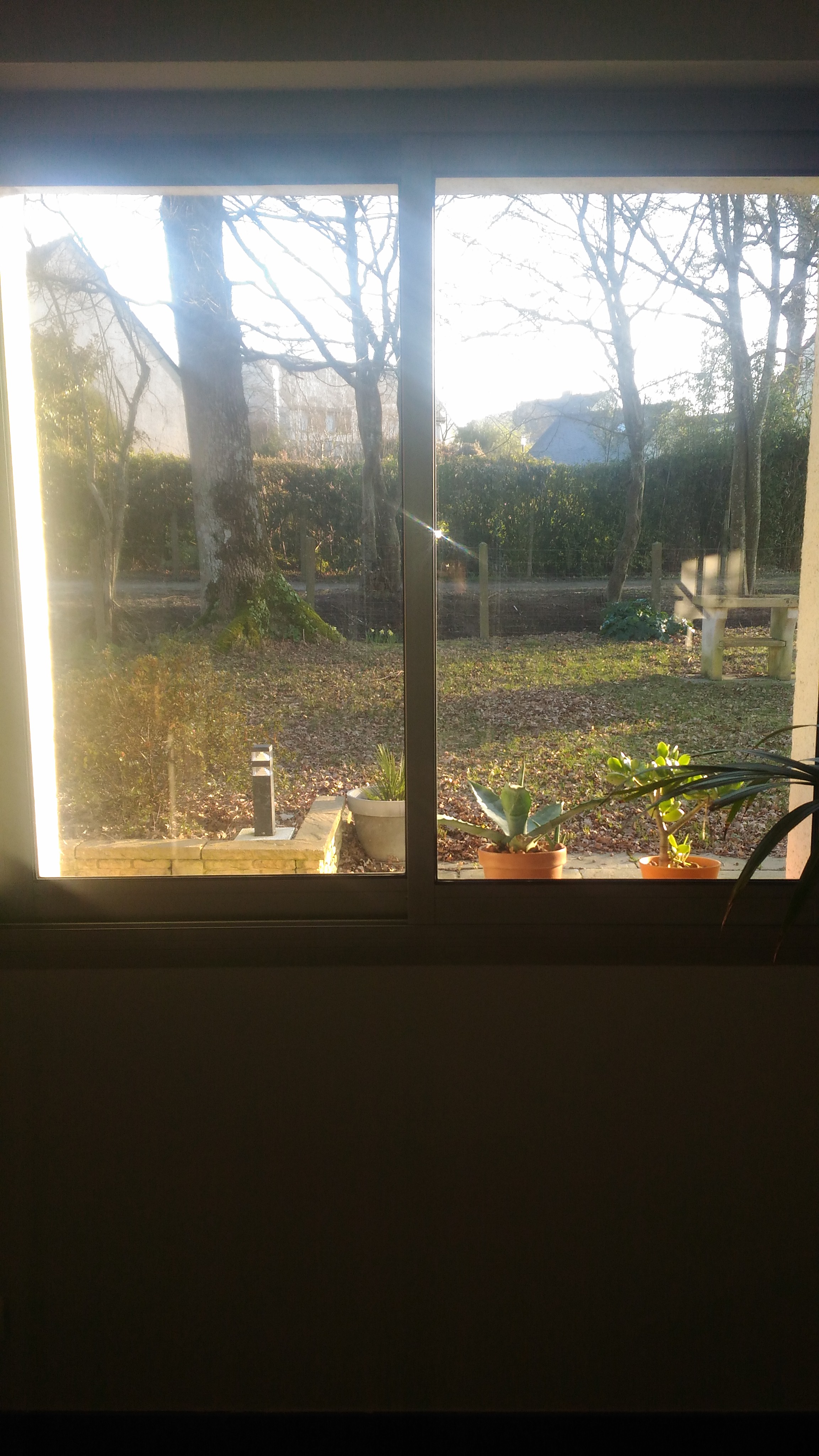

Mettez des photos de vos entrées d'air sur volets roulants ainsi que de vos fenêtres.
Dans le cas d'une VMC Double flux, ces entrées d'air deviennent inutiles et on les bouche puisque l'air neuf préchauffé est amené dans chaque chambre et dans le séjour.

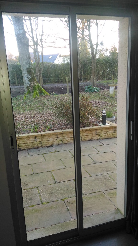

Voici quelques photos des baies et des caissons des volets avec arrivée d'air.
Vous voyez aussi l'escalier ouvert sur la droite pres de la baie, et sur sa gauche un radiateur (j'en ai 3 grands comme ca)

bonjour, Je vois ces entrées d'air sur le coffre du volet roulant.
Vous pourriez vous inspirer de cette vidéo pour améliorer un peu :
J'ai fait un peu la même chose dans un logement en location, car les locataires se plaignaient qu'ils avaient froid.
Vous pourriez faire quelque chose d'assez long et mettre deux déflecteurs de chaque côté. Essayez de le faire au moins de 80 cm de long.
Supprimez au moins 3 trous existants de chaque côté, et par contre ajoutez en dans le centre ou faites une ouverture entre 3 ou 4 trous du milieu et c'est tout. L'air passera dans le caisson et aura tendance à se réchauffer un peu. (ceci en attendant mieux).
***Il faudrait que l'air sorte derrière le rideau, ainsi il se mélange avec l'air ambiant derrière et vous évitez la sensation de courant d'air.
Vos fenêtres n'ont pas l'air si anciennes. Il faut dire que les fenêtres alu, même celles qui sortent actuellement ont un contact froid dû au matériaux : l'alu.
De par leur conception : joint glissant sur le rail, le joint est moins efficace que les ouvrantes classiques qui plus est en PVC qui n'est pas un matériaux froid. Mais bon, c'est plus pratique et plus esthétique. Et il n'y a pas grand chose à gagner.
Il faut savoir que la chaleur se précipite vers les parties plus froides d'où l'utilité des rideaux pour contrarier cet échange. C'est ce qu' j'ai fait chez moi. Mes baies vitrées qui n'ont que 4 ans ressemblent beaucoup aux vôtres , et malgré cela : rupture de pont thermique, le contact de l'alu est froid.
C'est comme si vous avez un sol carrelé, lorsque vous marchez pieds nus, vous avez froid, par contre si sur le sol, il y a de la moquette à côté, cette dernière est à la même température, et vous ne sentez pas le froid : ça vient de la nature du matériaux.
Pour améliorer l'étanchéité des baies vitrées coulissantes, vous pouvez vous inspirer de cette vidéo. Je l'ai fait chez moi et c'est assez efficace.
Attention, à faire une échancrure pour l'écoulement de l'eau, et la faire un peu plus importante du côté où le vent jette la pluie (à l'est en principe).
On peut aussi mettre du joint à la verticale de chaque côté. C'est très facile à faire et très peu coûteux.
Votre sol est carrelé, beaucoup de gens mettent du parquet flottant pour couper le froid et pour avoir plus de confort au moins dans une partie de la maison. Comme ce n'est pas froid, ça ne capte pas les calories du chauffage. surtout avec du chauffage électrique. d'autres mettent du revêtement PVC que l'on pose simplement avec un peu de double face sur les bords, là aussi ça coupe le froid.
Vous pourriez peut-être mettre un rideau esthétique contre l'escalier ouvert pour l'hiver pour limiter le départ de la chaleur. Faites un test en jointant bien dans le haut sur au moins deux jours pour voir ce que ça donne.
Sinon si vous allez voir un électricien pour une double flux, dites lui que vous voulez quelque chose de correct, mais pas trop cher, que vous êtes limité et que vous risquez d'être obligé de revendre dans quelques années(même si ce n'est pas vrai), donc que vous voulez quelque chose de pas trop ruineux. Ainsi ça pourrait ralentir l'addition. Sinon ça risque d'être plein pot.
Voilà tout un tas de suggestions

Le velux n'a pas l'air humide.
Je vais boucher l entrée d'air opposée en laisser que deux. Notre VMC se coupe aussi si besoin. Meme si j'ai l'impression que le fait de la couper ne la coupe plus vraiment depuis que j'ai changé l'interrupteur.. bon de toute façon je vais pas la couper. Mais les deux vitesses fonctionnent bien.
Le poele prendra l'air extérieur derrière lui( Ce que fais actuellement la cheminée également).
De plus sous la fenetre (Photo) j'ai remarqué que c'est très froids sur 10 cm en environ, j'ai pris la temperature au thermo infrarouge, 12° alors que 18° plus bas. C'est un defaut d isolation surement, y'a t il une technique pour isolé un peu ?

bonjour, Si c'était moi, je laisserai la VMC qu'il y a en veillant bien qu'elle soit en petite vitesse, sauf lorsqu'on prend la douche, et pendant au moine une bonne heure la mettre à grande vitesse, et revenir un petite vitesse ensuite.
Les VMC Hygro, lorsqu'il fait humide, et plus particulièrement lorsqu'on ne chauffe pas, elles tournent au max sans arrêt et même toute la nuit e on ne peut rien faire..
Ou alors passer directement à la double flux.
Sous la fenêtre c'est à 12° vous voulez dire sur le cadre alu ? C'est dû au manque de rupture de pont thermique et aussi à l'alu qui est un matériaux froid. Un bon rideau fin mais double tissus qui descende au moins un peu plus bas, fera entrave à la chaleur qui va automatiquement sur les parties froides. Et la nuit fermer les volets.
Mieux vaut investir sur une VMC DF que sur des fenêtres.
