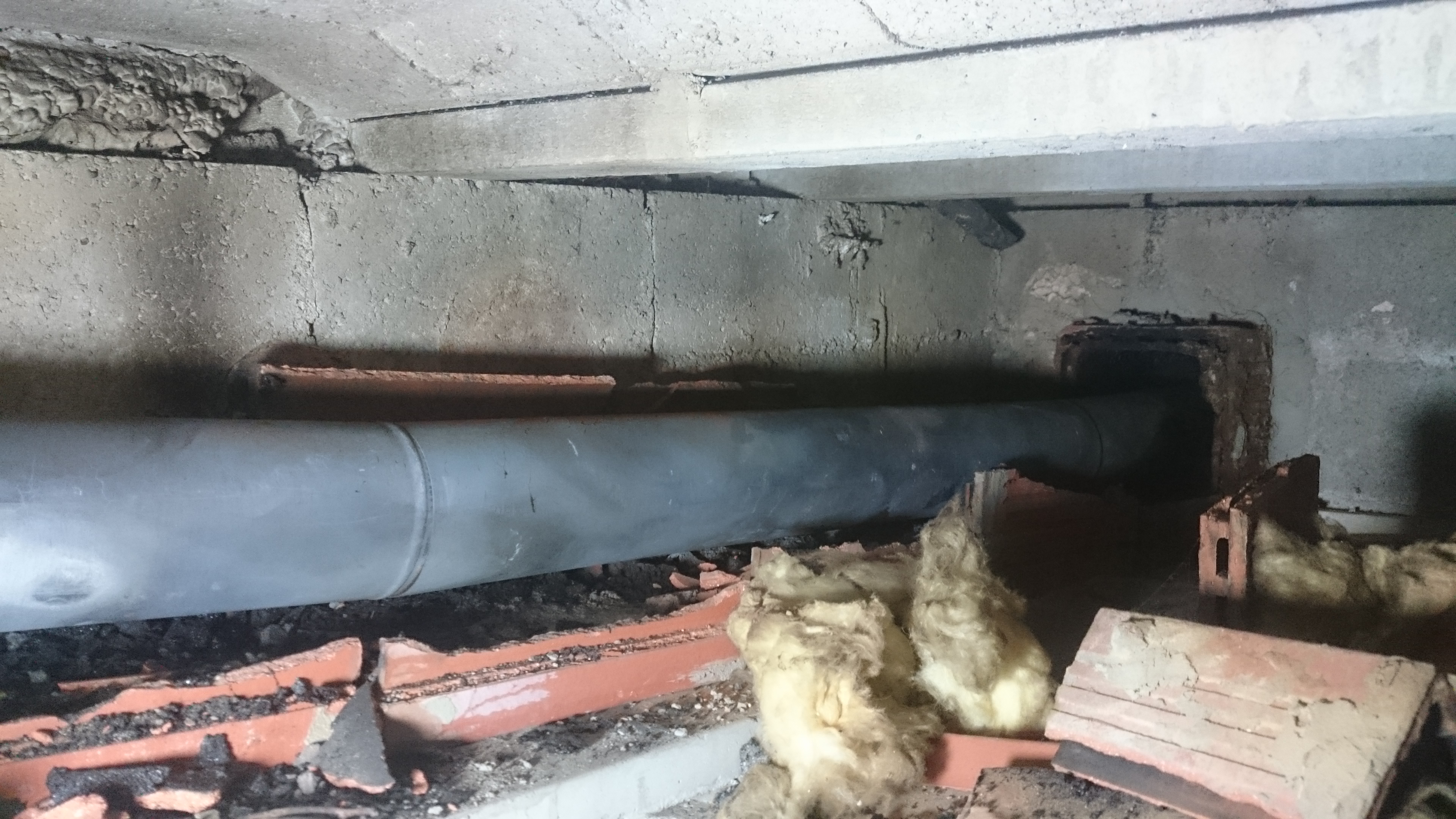

Bon j'ai décidé de prendre le taureau par les cornes: mettre un tubage...et vu l'état des boisseaux c'était la seule chose à faire!!
En effet; tous les joints étaient éclatés et noircis et un boisseau s'était même décalé de 2 cm...
Bref j'ai tout défoncé :) certains boisseaux j'ai pu les casser sans outil! Voici les photos en vrac!
Et miracle ca ne fuit plus!!
