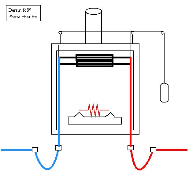

L'échangeur situé au dessus des flammes nécéssite un entretien assez fastidieux.
Mon projet pour l'année prochaine sera d'automatiser son nettoyage.
Je vous présente donc ce projet:
https://www.econologie.com/fichiers/partager/AquaAuto1.bmp
https://www.econologie.com/fichiers/partager/AquaAuto2.bmp

Re.fc89
Comment va tu faire, pour la différence, entre position HAUT, et BAS de tes radiateurs, les tuyaux alimentation,il ne sont pas élastique

Bonsoir Boussard,
Boussard à écrit:
Il existe des flexibles de tous types et de toutes les longueurs.
A+.
boussard
Messages : 26
Inscription : 12/10/05, 18:35
Message non lupar boussard » 17/11/07, 18:48
Bonsoir fc89
Cela va t il tenir la température
a+
fc89
Messages : 170
Inscription : 20/10/07, 20:01
Message non lupar fc89 » 17/11/07, 18:53
Re,
Biensûr, 100, 110 ,150° et plus.
Messages : 82142
x 12736
Message non lupar Christophe » 17/11/07, 18:55
Si c'est les memes flexibles auquel je pense (caoutchouc à l'interieur et tréssé "métal" en exterieur) c'est 120°C il me semble...
Une remarque pour fc89, c'est mieux de compresser ses images en .gif ou .jpeg...ca divise la taille par 10 environ...
Messages : 82142
x 12736
Message non lupar Christophe » 17/11/07, 18:56
Fc, pkoi tu met pas ton échangeur en dessous des braises?
